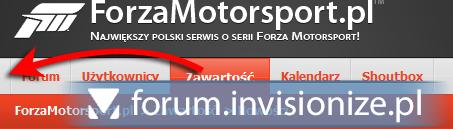

  11. To sprawdzałem już, ale niestety po zrobieniu takiego myku zakładka się nie podświetla (tak jak to widać na screenie), a chciałbym coś takiego :/ Dzięki za sposób z główną aplikacją Pozdrawiam.
  12. Cześć Zastanawiam się nad dwoma rzeczami, mianowicie: 1. Po wejściu na adres mojej strony ma się otwierać IP.Content - zapewne mogę to zrobić przez .htaccess. Pytanie, czy jest inny sposób na to i czy w ogóle sposób z .htaccess zadziała? 2. Pasek nawigacji ma wyglądać tak: Czyli chcę przemieścić zakładkę 'Zawartość' (IP.Content) na sam początek, przed 'Forum'. Pytam, jak? Pozdrawiam serdecznie PS. Za duży macie ten znak wodny
