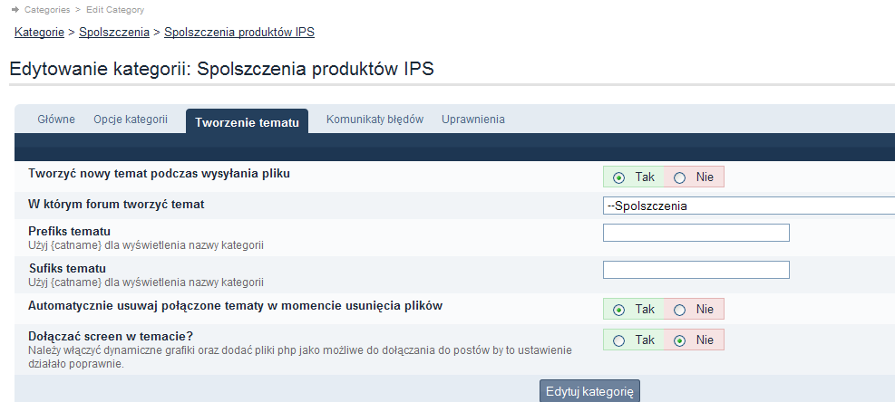

Tak, to wbudowana opcja. Zajrzyj do edycji danej kategorii i oczom Twoim ukaże się taki oto widok:

Jest to wbudowana funkcjonalność.

Wystarczy spojrzeć na nasz download (działy Modyfikacje)
