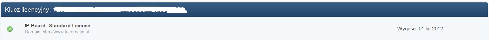

SanKen Opublikowano 12 Stycznia 2012 Udostępnij Opublikowano 12 Stycznia 2012 (edytowane) W ACP znalazłem coś takiego Narzędzia i ustawienia > Log > System antyspamowy 0: Błąd połączenia TOO_MANY_IPS_LOGGED Edytowane 12 Stycznia 2012 przez SanKen Odnośnik do komentarza Udostępnij na innych stronach Więcej opcji udostępniania...
Pavulon Opublikowano 12 Stycznia 2012 Udostępnij Opublikowano 12 Stycznia 2012 http://community.inv...ice-statistics/ ΑndyF, on 13 January 2011 - 09:06 PM, said: theGaVrA, on 13 January 2011 - 09:02 PM, said: Thats all great, but what you should really look into is that "Spam Monitoring Service" stops working when you move your IP.Board installation to new server... For almost two months this service didnt work for me, it had to be reseted for me by IPS tech support... :(Other then that really loving this service!All you need to do is reset your licence key / update your URL in the Client Center and you should be good. There is a listing in your ACP of the status of it if in doubt. :)Back on topic, excellent to hear its doing so well. It's worked quite excellently for me so far. In theory, that should work - in practice, it doesn't always work. If you move your board around a bit (like changing providers trying to find one that's reliable), then you get a different error saying too many ips logged, and unless you know to look for it, you wouldn't know the spam service wasn't working... and the only way to fix it is to contact support. 1 StackTrace or GTFO Odnośnik do komentarza Udostępnij na innych stronach Więcej opcji udostępniania...
SanKen Opublikowano 13 Stycznia 2012 Udostępnij Opublikowano 13 Stycznia 2012 Czyli bez supportu się nie obejdzie dziękuje... Odnośnik do komentarza Udostępnij na innych stronach Więcej opcji udostępniania...
