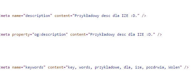

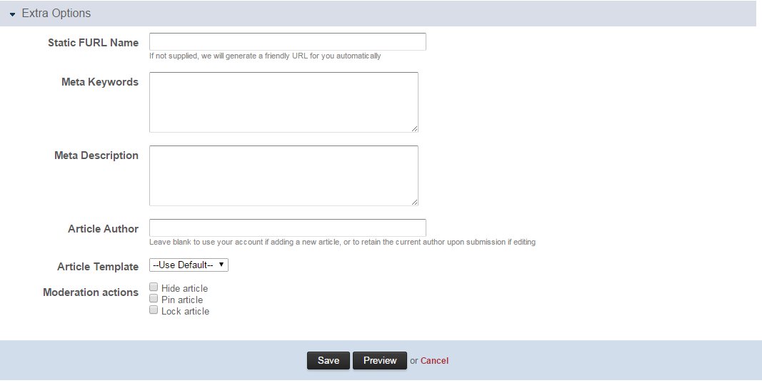

Panie kolego :D.
Podczas pisania artykułu na samym dole
Sam sobie ustawiasz.
Przykład:
Wydaje mi się, że cały czas o to Tobie chodziło ^^. Nie używałem nigdy IP.C to nie wiedziałem o tym :P.
