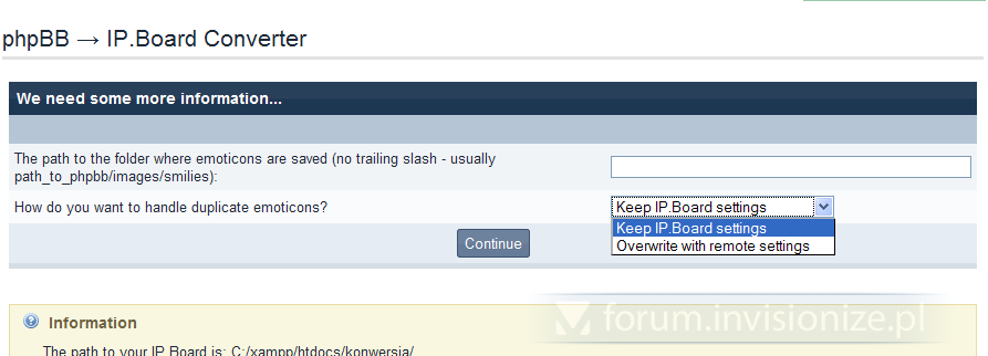

Witam, Stare forum posiadam na hostingu tym samym co nowe forum. Wszystkie dane do połaczenia się ze starą bazą przechodzą lecz mam problem przy konwercie emoticons. Próbowałem wszystkie możliwośći i nadal nic..... w starym forum mam phpbb3 i tam images/smiles ale i tak błąd wyskoczy
Błąd systemu
Your remote emoticons path is not readable.
Wróć
Przejdź do panelu
Przejdź do strony głównej modułów
Czy da się to jakoś ominąć aby przejść dalej? Bo potem to już występuje error bazy gdy idę dalej ;/
chodzi o krok
Juz nie mam pojęcia który wpisać...
Próbowałem:
_phpbb/images/smilies
_images/smilies
_home/mmtarnow/public_html/images/smilies
images/smilies
Pliki emotek których i tak nie chce .. mam w public_html domeny potem images/smilies
Ktoś może podać jakiś przykład ?
spróbuj bez public_html
O ile dobrze kojarzę (kiedyś tam gdy też robiłem konwersję) miałem podobny problem. Mgliście to pamiętam, bo to było ładnych kilka lat temu.
Spróbuj:
home/mmtarnow/images/smilies
(oraz pozostałych kombinacji) ale bez public_html
W podpowiedzi (w konwenterze) masz napisane że bez znaków specjalnych i slasha, czyli tak jak nazywa się folder. Podkreślniki to raczej w bazie masz przy tabelach a to nie ma nic wspólnego z pathem. Jedyne co mi przychodzi do głowy, to podać absolutną ścieżkę path. Napisz do helpdesku swojego hostingu i zapytaj jaka ona jest, bo zapewne znacznie dłuższa niż ta, którą podajesz.
Jesteś pewny że dobrze próbowałeś z dotychczasowymi ścieżkami? ma być BEZ slasha na początku i bez żadnych podkreśliników.
Ok dzieki za podpowiedź. Działam
@EDIT!
Udało sie!
/home/mmtarnow/public_html/images/smilies
