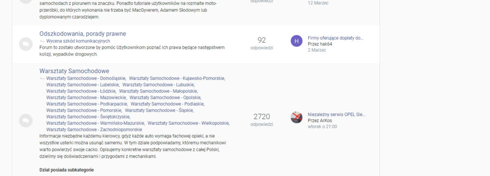

Czy istnieje możliwość takiej modyfikacji stylu forum, by wybranych ID for,  nazwy subfor pojawiały się nie obok siebie tylko jeden pod drugim (tzn każde subforum od nowej linii), gdyż obecny układ mam wrażenie, że jest troszkę nieczytelny (załącznik)

Dodaj poniższy kod CSS do  Styl > Edytuj HTML/CSS > zakładka CSS > znajdź plik custom.css i dodaj w nim to:
.cForumRow[data-forumid="ID FORA"] .ipsDataItem_subList > li {
	display: block;
ID FORA znajdziesz klikając na forum PPM (Prawy Przycisk Myszy) > Zbadaj Element
1. Tam gdzie masz 1, w tym miejscu kliknij PPM > Zbadaj element (klikając w tym miejscu najszybciej znajdziesz ID)
2. Na dole masz teraz pokazany kod strony, domyślnie będziesz miał niebieski pasek tam jest cyfra 1, a id fora znajdziesz, linie wyżej oznaczoną cyfrą 2 (patrz zrzut ekranu).
W twoim przypadku jest to ID 136
Otrzymasz taki rezultat
