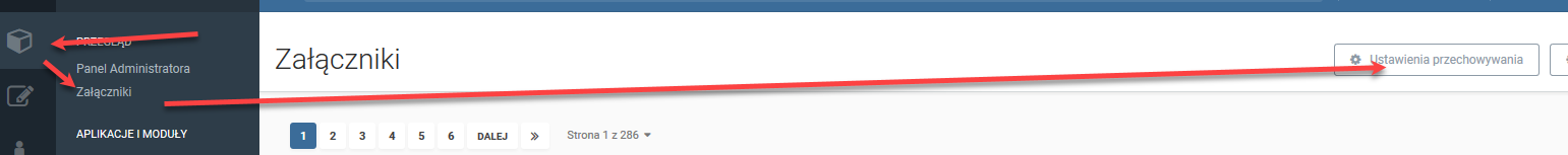

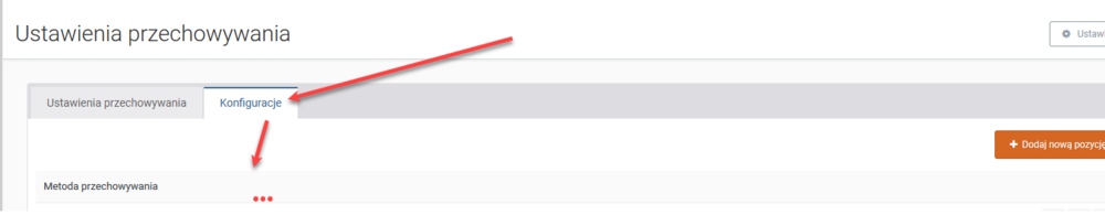

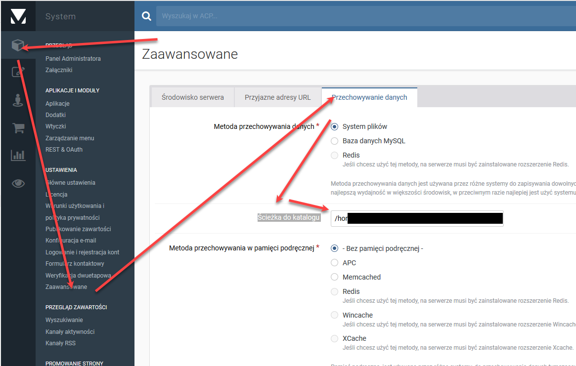

Po tych zmianach ścieżki się nie pozmieniały? Sprawdź ustawienie o nazwie Ścieżka do katalogu. Nawet jak z tego nie korzystacie to dam rozpoznaje ścieżkę serwerową:

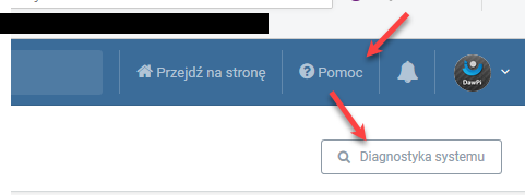

A potem czy się wszystko zgadza tutaj:
Nie pokazuje się ta opcja w ogóle? To nie chodzi o zmianę tylko podejrzenie czy ścieżka serwera jest OK.
Ścieżka jest ok.
