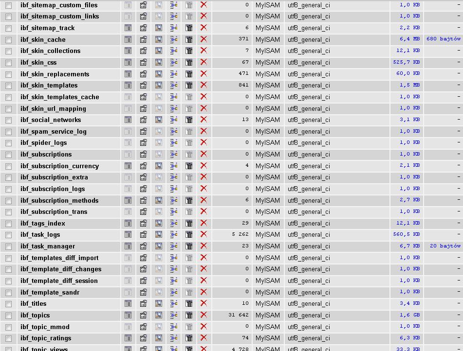

  11. To podziękuję koledze, który doradzał mi ICONV Temat do zamknięcia, nic nie wyjaśnimy.

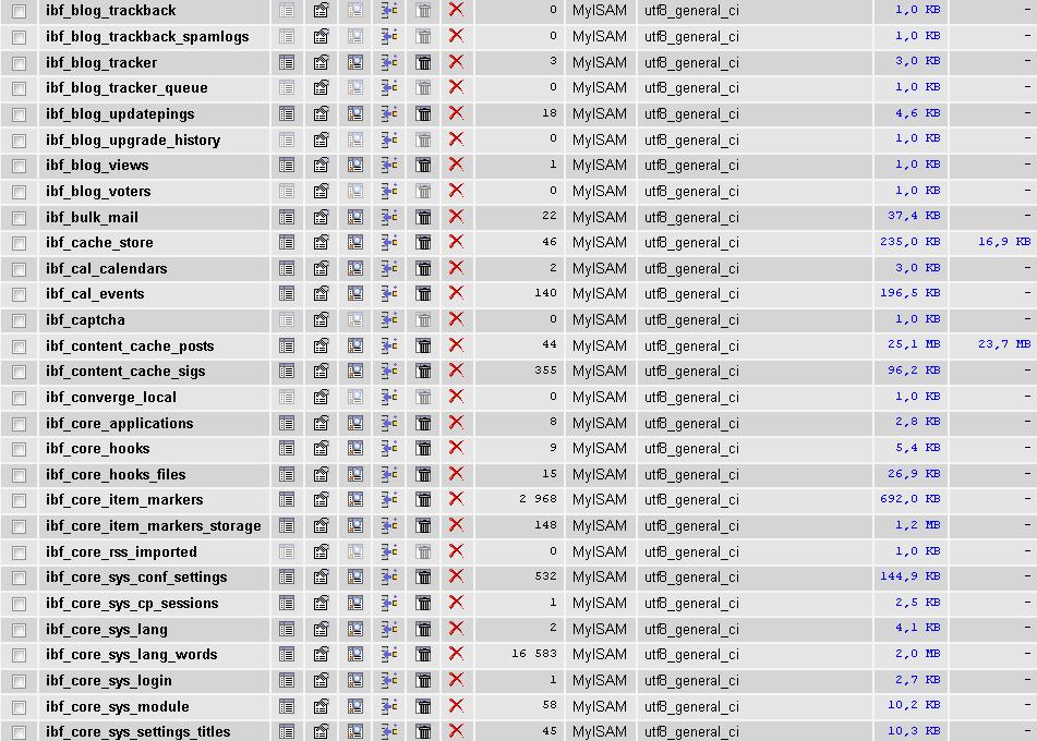

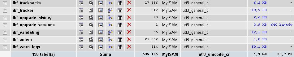

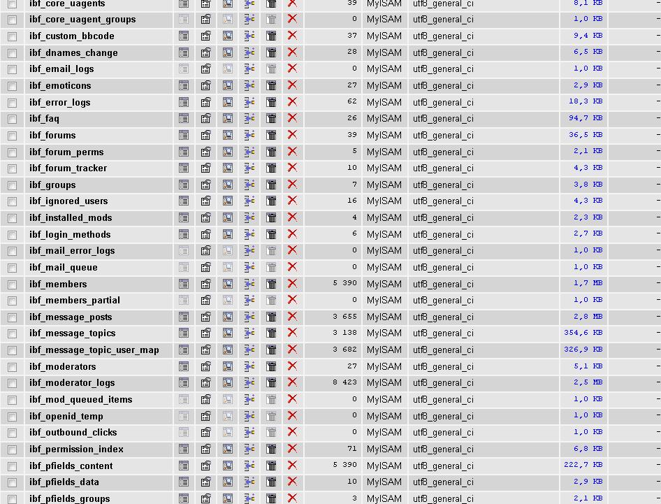

  16. ale to nie tylko kodowanie. baza zajmuje 2gb, z tego ponad 1,5 gb to tabela topics z 35 tysiącami wpisów! Do tego mam non stop problemy z loadem na serwerze, gdzie to nie jest kwestia loadu na poziomie 5-10, ale 50-200. Więc naprawdę powoli mam jak najgorsze zdanie na temat IPB - niezoptymalizowany zasobożerny bubel . Jaką masz stawkę?

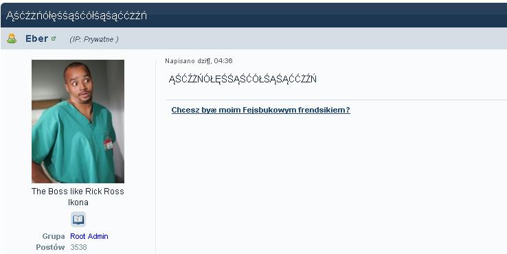

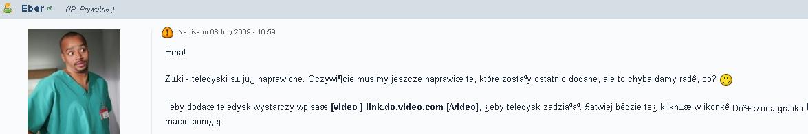

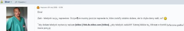

  19. Hej, Zrobiłem backup bazy, poddałem ją działaniu iconv i efekty są takie jak widać na stronie: www.rapgraforum.com W ACP ustawienia są następujące: Document Character Set - UTF-8, Języki - UTF-8. I teraz problem wygląda tak: menu oraz elementy layoutu, linki etc. wyglądają ładnie, nowe wpisy wyświetlają ogonki ale...stare wpisy, nazwy tematów, użytkownicy etc - nie. Jakieś pomysły?

  21. Ok, to poniżej zestawienie

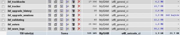

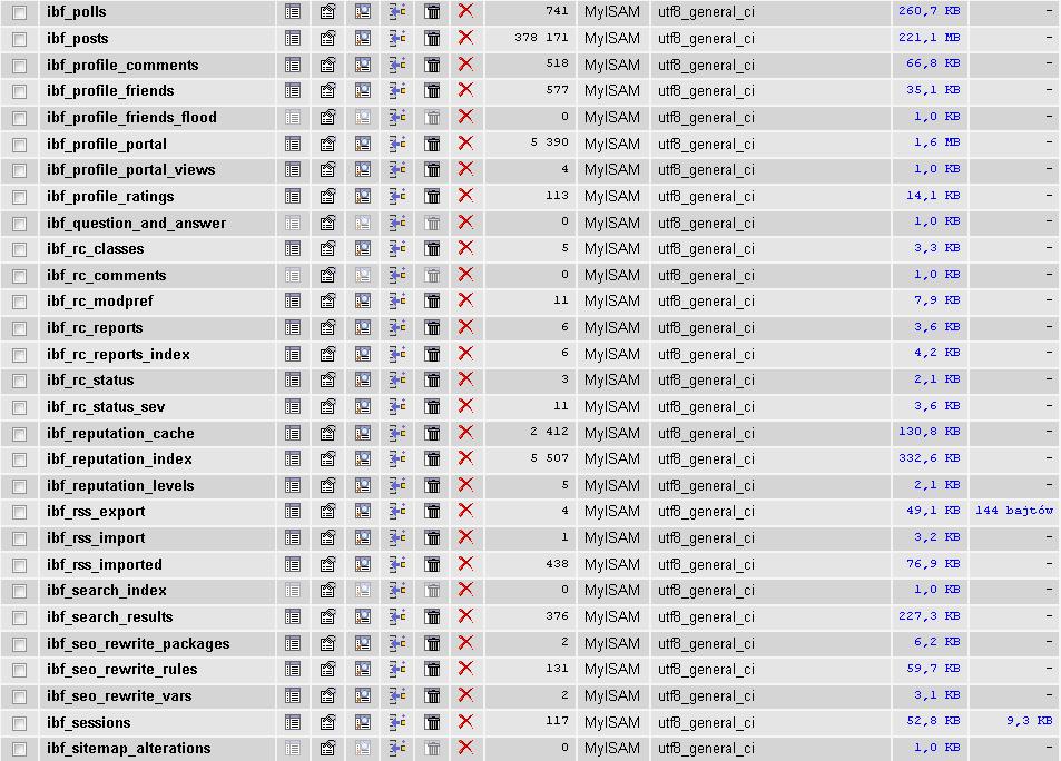

  22. iconv, postawiłem kopię do testów na osobnej bazie, już po konwersji i zobaczymy co to da. Tak BTW - czy baza forum z 400 tys. postów powinna zajmować prawie 2gb? mega dużo...
  23. Reszta w sensie starych postów oraz linków i innych tekstowych treści forum - daty, nawigacja, etc.
