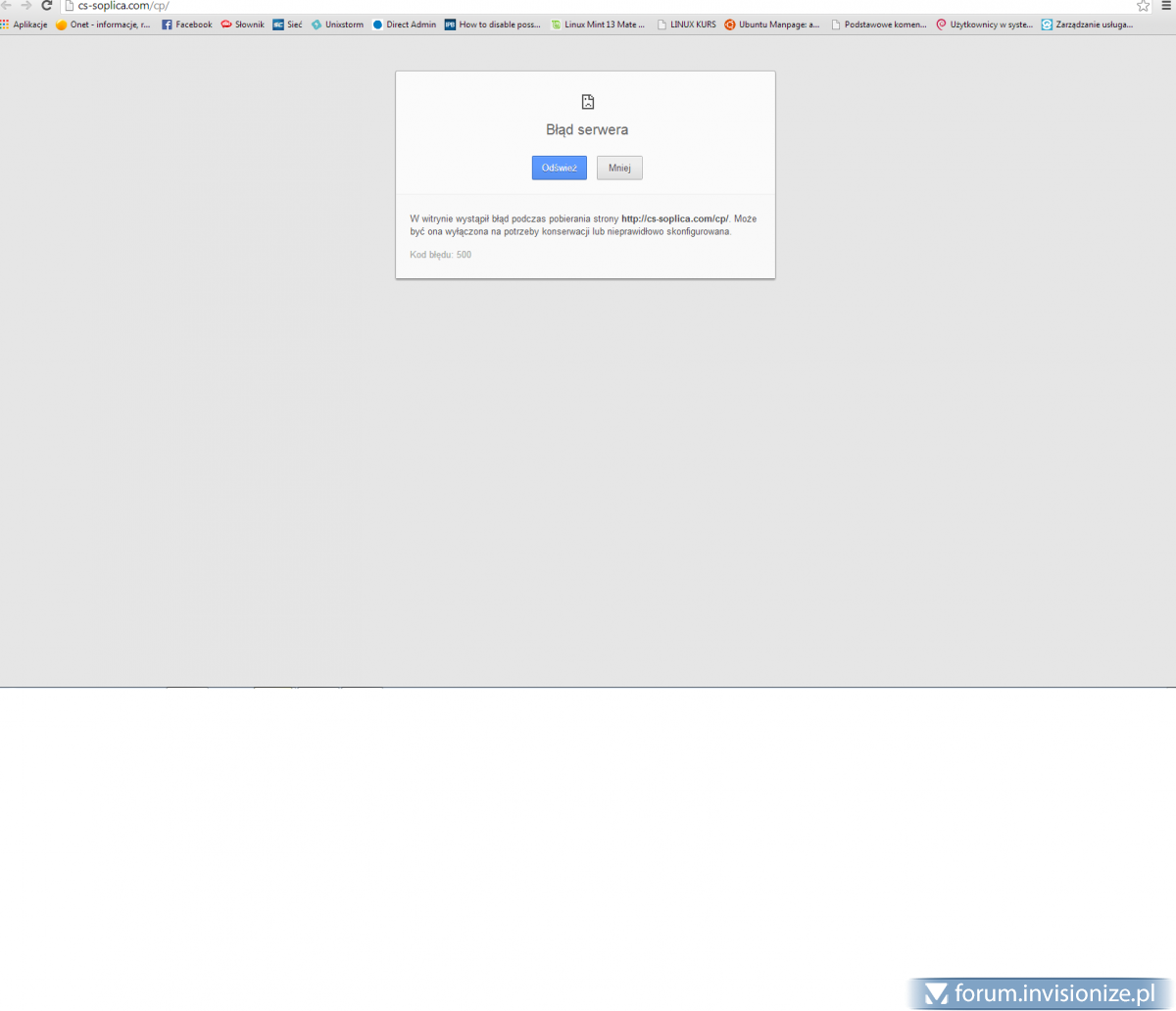

  9. No tak, ale pisałem już, że jeśli ustawię grupy dozwolone, to wtedy wyświetla błąd serwera, taki jak załączyłem post wcześniej.
  10. Chciałbym tutaj rozwinąć i lepiej wyjaśnić na przykładzie domyślnej strony Custom page: gdy wchodzi się do niej bez nadanych uprawnień w settings, wyświetla się " You don't have permissions to view this page Potrzebujesz pomocy? Tematy pomocy Kontakt z administratorem forum Proszę o pomoc, jak rozwiązać ten problem. " Natomiast gdy nadam swojej grupie uprawnienia, to ja przy wejściu w tą stronę mam "Błąd serwera" - komunikat Chroma na białym tle> Na przykładzie tworzenia nowej strony, Gdy nie ma nadanych uprawnień w dwóch miejscach - strona i settings - oczywiście nie pojawia się strona, ale forum działa normalnie. Natomiast gdy dodam uprawnienia w dwóch miejscach dla swojej grupy, to na całym forum jest komunikat Chroma - Błąd serwera. Dodaje zdjęcie błędu.
