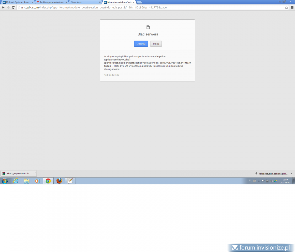

Problem już rozwiązany wczoraj w nocy, musiały się źle skopiować pliki ftp, bo po ponownym wrzuceniu problem zniknął. Dzięki za chęci -

Jesli dobrze rozumiem pytania, to tak, serwer został pod WWW zrobiony, Direct Admin Centos 6.4 własnie, serwer jest z Ovh, kimsufi 24G. Dane Procesor i7 4 rdzenie po 2,66 Ghz każdy, 24 Hb Ram, Dysk 2 Tb, łącze 100mbit/s. htacces ani uprawnienia nie były ruszane, oprócz tych 3 lokalizacji, które DawPi wymienił w poradniku dot. przenoszenia for. -

PS. (nie mogę edytować): Problem jest także przy dodawaniu rang albo ostrzeżeń. Jak coś zauważę jeszcze to dopisze -
Problem po przeniesieniu forum z tworzeniem nowych treści.
PawloG odpowiedział(a) na PawloG temat w Ogólny support IPB
Samemu jestem adminem serwera, bo to dedyk, także nie bardzo mam tu możliwości. Serwer był instalowany przez hosting Ovh. Bliższa specyfikacja: Dystrybucja : CentOS release 6.4 (Final) Kernel : 3.10.9-xxxx-grs-ipv6-64 Wydawało mi się, że z serwerem jest wszystko ok, ponieważ drugie forum, które także przenosiłem, co prawda oparte na silniku MyBB, działa całkowicie poprawnie, także nie mam pojęcia co jest nie tak. Ma ktoś może jeszcze jakieś pomysły? -
PawloG opublikował(a) temat w Ogólny support IPB
Witam. Byliśmy zmuszeni do przeniesienia forum na inny serwer. FTP wrzucone, baza także, podłączone, w Diagnostyce Baza ok, forum ogólnie działa, tylko jest jeden, poważny problem. Przy tworzeniu treści, np. postu, odpowiedzi, czy prywatnej wiadomości wyskakuje błąd serwera. Proszę o pomoc, bo pomysłów nie ma. -
