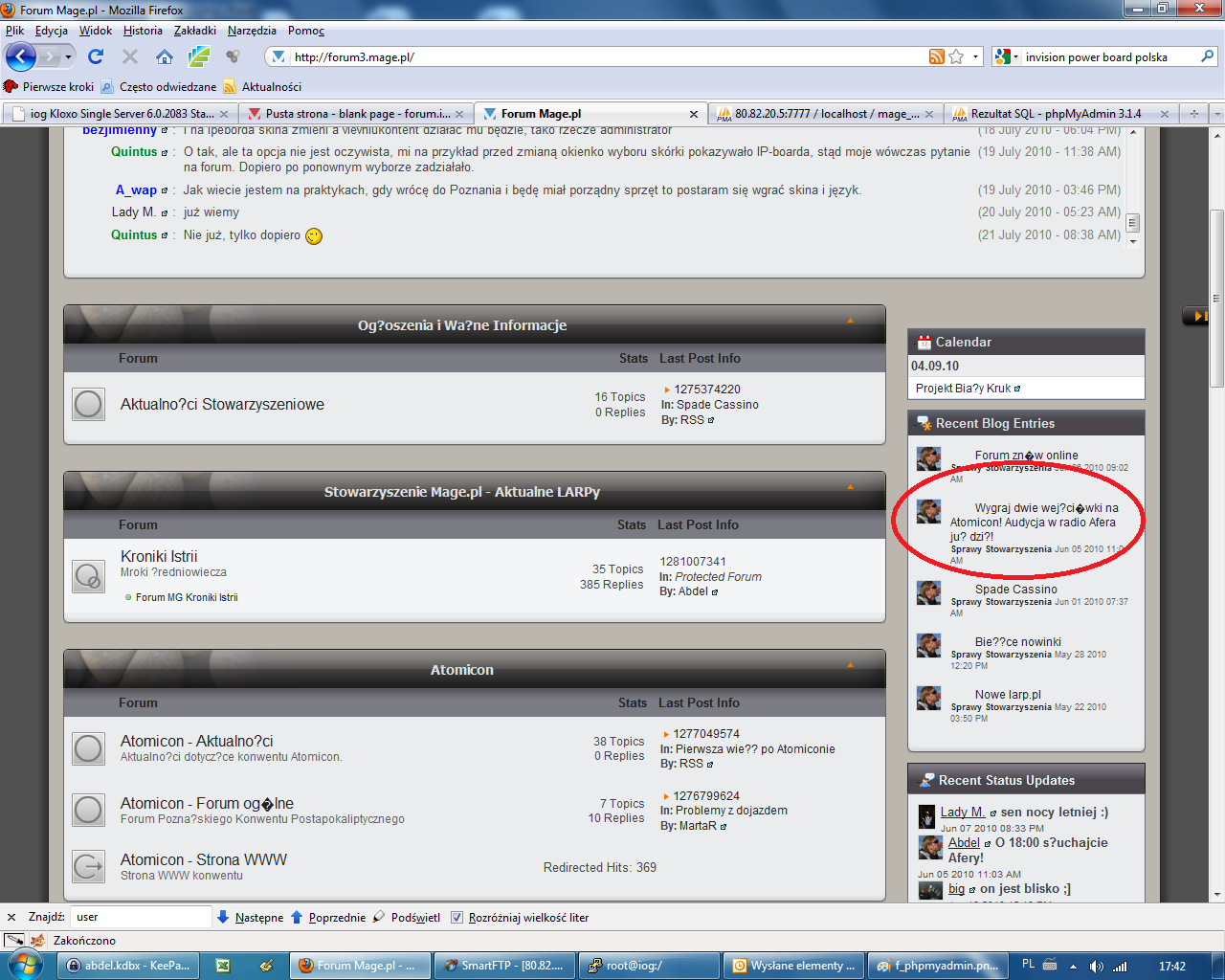

  1. Wtedy robi się problem ze stroną główną. Wygląda tak jakby z nieznanych powodów te ostatnie posty się nie przekonwertowały tak jak pozostałe do UTFu. Pytanie dlaczego i czy można to jakoś rozwiązac?
  2. Dziwne - wygląda na to, że większość postów została konwertowana ok ale te dodawane ostatnio nadal się krzaczą. Przykład: http://forum3.mage.pl/topic/6449-2-odslona-3-republiki/page__pid__84550#entry84550 Pierwsze posty w temacie ok - później krzaki. Ma ktoś pomysł o co może chodzić ?
  3. Osiągnełem połowiczny sukces Posty w kodowaniu przeglądarki ISO wyglądają ok: http://forum3.mage.pl/topic/6485-pierwsza-wiesc-po-atomiconie/page__pid__84468#entry84468 Za to tematy i strona główna wyglądają ok w kodowaniu UTF-8. Spróbuję jeszcze raz przekonwertować tabelę z postami może coś z tego wyjdzie.

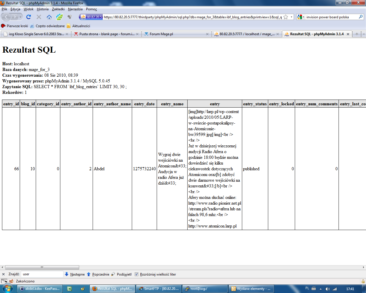

  7. Kodowanie zmieniałem gżegżółką z ISO (latin2) na UTF-8. Po tym wszystkim wgałem to z lini komendz zaznaczeniem kodowania utf-8 na serwer do bazy danych o kodowaniu utf_8. Może powinienem przyjąć inną taktykę? W załączniku jedna z tabel. ibf_warn_logs(2).rar U mnie wygląda to tak. Rezultat SQL - phpMyAdmin 3...pdf Przykładowy "dobry" post z bazy danych (dodałem z poziomu skryptu do innej bazy i się prawidłowo wyświetlają polskie znaki) widziany z phpmyadmina: ąężźćłóżź (zawiera same polskie znaki)
  8. Jaki właściwie plik mam sprawdać odnośnie tych linijek? W ACP to samo - pusta strona. Kodowanie zmieniałem z iso-8859-2 na UTF-8. Baza wygląda tak: Zasady mocy i postanowienie odnoÅ›nie broni. Przypominam, że kto siÄ™ nie zgÅ‚osiÅ‚ wczeÅ›niej to nie może używać mocy. Czy to dobrze czy źle? Bo jak źle to nie ma co się z tym bawić.
