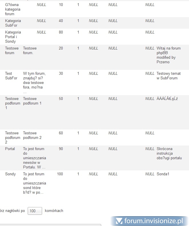

Dobra. Chyba jedynym wyjściem jest ręczna zmiana "krzaczków" na ich polskie odpowiedniki i dopiero po tym wykonanie konwersji. Po wykonaniu tego wszystkie PL znaki wyświetlają się prawidłowo w kodowaniu UTF-8. Niepokoi mnie tylko 1 rzecz: Gdy już po konwersji napisałem nowy testowy temat to na forum wygląda on prawidłowo, jednak w bazie danych pokazują się dziwaczne znaczki zamiast polskich. Treść postu napisana na forum: ąęćłóźż Znaki wyświetlające się bazie danych: ąęćłóźż Czy jest to prawidłowe i nie będę miał z tym problemów w przyszłości? Jeśli nie to co muszę zrobić, aby w bazie danych widniały one również prawidłowo? Obecne kodowanie porównywania i łączenia w bazie: utf8_general_ci -

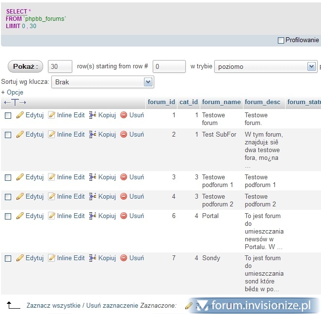

Stosując się do wskazówek z zamieszczonego linku zrobiłem tak: - zainstalowałem phpbb przemo na czystej bazie danych [metoda porównywania i łączenia utf8] - zainstalowałem IPB na czystej bazie danych [metoda porównywania i łączenia utf8] - wykonałem konwersję bazy z phpbb 2.x do IPB - wykonywalem kroki według podanego przez CB poradnika I właśnie mam taki efekt, więc nie do końca rozumiem co masz na myśli pisząc "export bazy danych" -

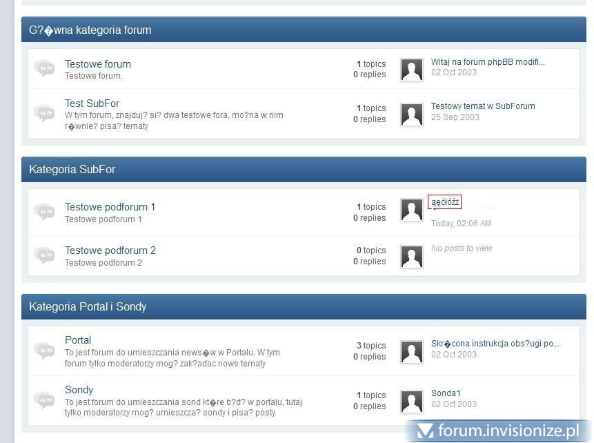

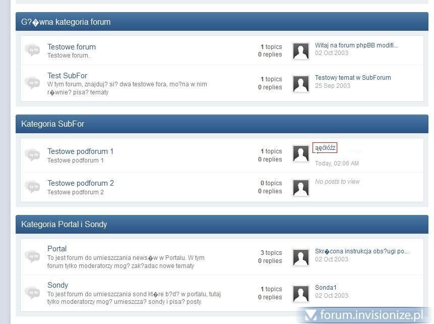

W/w poradnik daje taki sam efekt jak zmiany kodowania w system environment ACP. Po przeprowadzeniu konwersji forum wygląda następująco [czerwonym elementem oznaczyłem temat napisany po konwersji, w którym polskie znaki są prawidłowe]: Zmiana na latin1 lub utf8 w w/w sposobie daje taki efekt: Oczywiście ciągle pracuję na przemo świeżo po instalacji jak opisałem w 1-szym poście. -
Problem z konwersją: phpbb przemo>ipboard (polskie znaki)
krysteksulek opublikował(a) temat w Programowanie / tworzenie styli
Witam. Od jakiegoś czasu próbuję wykonać konwersję bazy z phpbb przemo na Ipboard, jednak czego bym nie robił, to zawsze pojawia się błąd z polskimi znakami. Baza była 2x przenoszona, więc myślałem że w tym tkwi błąd. Dla upewnienia zainstalowałem czyste przemo [nawet 1 posta nie pisałem] i po jego konwersji również występuje błąd z PL znakami na Ipboard. Przema instalowałem zarówno w kodowaniu bazy UTF8 jak i latin2. Za każdym razem przy próbie konwersji efekt jest ten sam [lub podobny - problem z PL znakami]. IPB również instalowałem na latin2 oraz na UTF8. Przed i po wykonaniu konwersji próbowałem też zmieniać System Environment z UTF8 na ISOi8859-2/ISOi8859-1 i odwrotnie. Skorzystałem również z programu grzegrzółka: po instalacji przema wyexportowałem go do UTF8 poprzez phpmyadmin. Następnie programem wykonałem konwersję z "Wykryj Automatycznie" do UTF8, wgrałem na pustą bazę [z kodowaniem i porównywaniem UTF8] i nastepnie wykonałem konwersję do IPB. Efekt również ten sam. Po konwersji na IPB: - przy środkowisku UTF8 (w ACP), np: polskie 'ł" wygląda jak mniejsza trójka. - przy środkowisku ISO: polskie znaki mają wygląd typowych krzaczków (przeważnie literka A z różnymi ogonkami nad, pod i obok) Cały powyższy opis stosowałem oczywiście po 'świeżej' instalacji przema. Ma ktoś jakieś rady/sugestie? -
