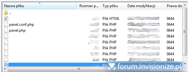

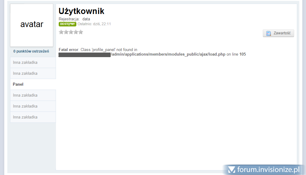

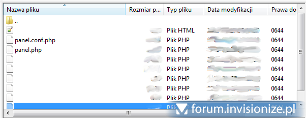

[ProfileTabs] - Fatal Error: Class
Frankenstein777 odpowiedział(a) na Frankenstein777 temat w Ogólny support IPB
Te pliki znajdują się w: admin/applications/forums/extenstions/profileTabs/ Oto kod zawarty w pliku panel.php: Wczoraj szukałem godzinę, przed chwilą wklejając tu kod sam znalazłem błąd ( linijka 23. "class profile_pojazdy" ). Powodem jego powstania jest to, że skopiowałem pliki xxx.conf.php oraz xxx.php z poprzedniej zakładki ( pojazdy ) którą robiłem, zmieniając tylko skrypt oraz nazwy plików i w plikach. Zapomniałem jednak o tej. Tak więc aby rozwiązać problem wystarczyło podmienić pogrubioną część kodu na nazwę pliku .php czyli w moim przypadku "panel". Problem został rozwiązany. Może komuś w przyszłości się przyda. -
Witam. Stworzyłem nową zakładkę w profilu opierając się o ten poradnik: http://www.portal.forum.invisionize.pl/articles.html/_/ip-board-3-3-x-3-4-x/tworzenie-w%C5%82asnej-zak%C5%82adki-w-profilu-u%C5%BCytkownika-r56 Zwraca błąd: "Fatal error: Class 'profile_panel' not found in". W załącznikach ss błędu i plików na FTP. Ktoś wie o co może chodzić ?
