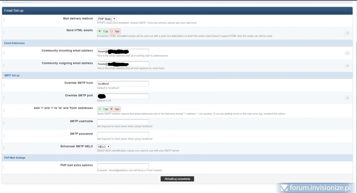

Niestety rezultat po wyłączeniu formatowania do HTML - jest taki sam .... tzn. pojawia się tytuł wiadomości, na drugiej zakładce ilość osób do jakiej wysyłka ma trafić, niestety podglądu wiadomości jak nie było tak nie ma ...
Załączam screena z ustawieniami email (dodam, że emaile wychodzą prawidłowo np związane z rejestracją nowego użytkownika, zablokowaniem jakiejś akcji użytkownika, czy w końcu testowe emaile). W przypadku użycia dodatku "Mandrill" - sytuacja jest dokładnie taka sama, tzn. emaile wychodzą poprawnie jednak podczas tworzenia korespondencji masowej nie ma podglądu wiadomości.
Wersja forum to 3.4.7 (błąd występował jednak już na wcześniejszych wersjach, kolejne aktualizacje nie rozwiązywały problemu) - temat przez pomyłkę zamieściłem w forum pomocy do wersji 3.3.x więc można przenieść do wersji 3.4.x. Podgląd wiadomości nie działa niezależnie od tego jaka jest treść wiadomości może to być nawet 1 słowo "test" zarówno z zaznaczonym checkbox'em "HTML" jak i nie zaznaczonym (za każdym razem podgląd treści wiadomości jest pusty, a temat wiadomości zawsze się prawidłowo pojawia).
Witam, mam dziwny problem w masowej korespondencji, mianowicie po napisaniu wiadomości i wybraniu użytkowników, do których wiadomość ma trafić, w drugim kroku wysyłki nie pojawia się podgląd wiadomości (jak na screenie). Może wie ktoś jak można rozwiązać ten problem? app_converters_1_2_10.zip
