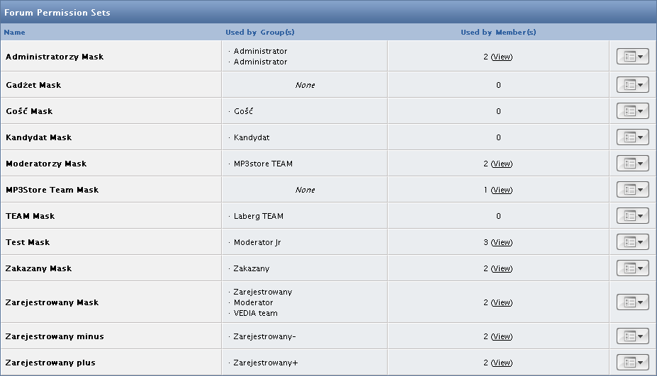

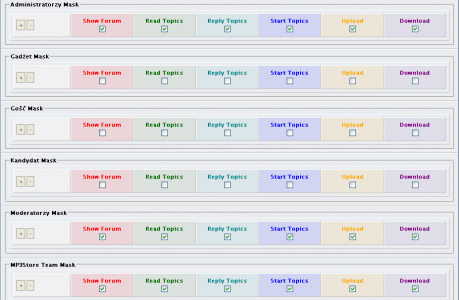

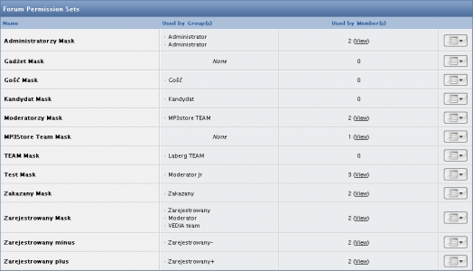

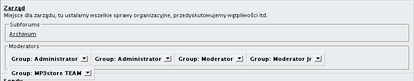

  11. Hehe, dobre pytanie. Zobaczę jakie te maski dają uprawnienia i porozmawiam z głównym adminem. Póki co dzięki za pomoc. Naprawdę jesteś cierpliwym i wytrwałym człowiekiem pomagając tu tym wszystkim ludziom .

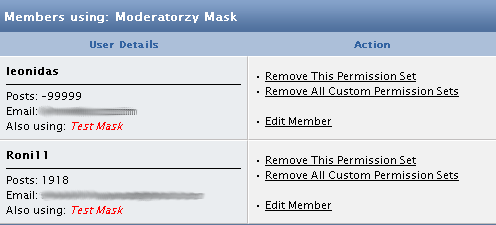

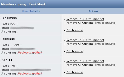

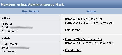

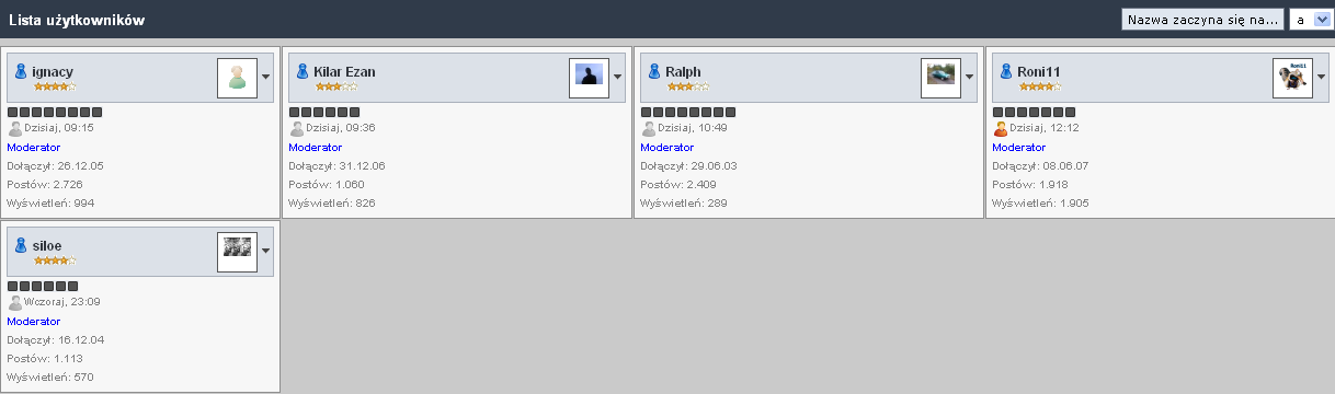

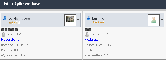

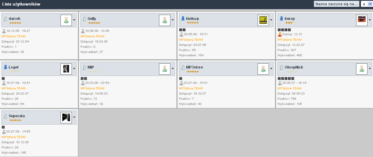

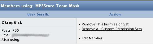

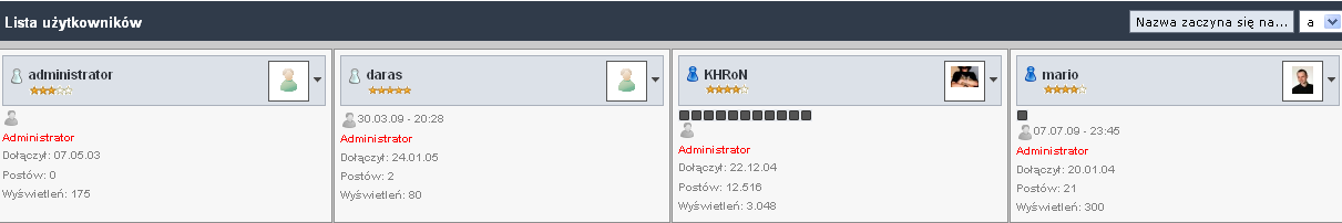

  12. Tak, kilka osób ma wymuszoną maskę, ale to nie działa tak jak ja myślałem. Nie mam dalej pojęcia jak to ustawić. Pierwsze 4 screeny przedstawiają osoby, które używają wymuszonych masek (jak rozumiem?) i wszyscy oni muszą mieć dostęp do tego działu (z czego niektórzy mają, np. Roni czy Ralph, a już ignacy na przykład nie). Następne screeny przedstawiają członków poszczególnych grup, w kolejności: Admin Root, Admin, Moderator, Moderator Jr i MP3Store Team - każdy z nich musi widzieć ten dział i pośród nich niektórzy widzą, jak np. Roni z grupy moderatorów, a na przykład Kilar Ezan czy Jordan.boss już nie. Nie wiem jak to ustawić. Czy żeby ustawić widoczność i prawa do pisania wystarczy poprawnie skonfigurować zezwolenia (a tak mi się na zdrowy rozsądek wydaje)?
  13. Chyba coś mi zaczyna świtać w głowie, sprawdzę jutro czy ktoś z moderatorów nie ma wymuszonej jakiejś maski (możliwe, ja objąłem administrację nad tym forum całkiem niedawno) i kilka innych rzeczy, dziś już nie mam sił. W każdym bądź razie podaję screen. edit: dobrej nocy i dzięki za nakierowanie na dobry trop.
