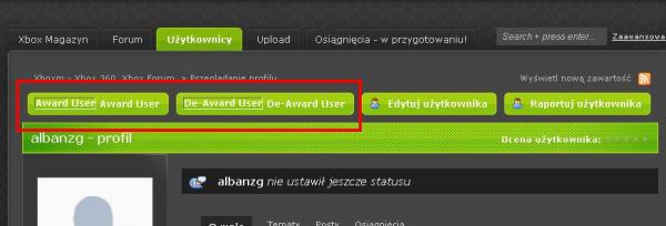

  5. Nie mam kodów sprzed edycji. Ja tylko uploadnąłem nowy obrazek dokładnie w to miejsce: http://www.xboxm.pl/forum/public/style_images/gameover/award_star_add.png ...i odpowiednio dla przycisku "De-award". Nie znalazłby się ktoś z tym pluginem na forum i podał poprawny kod w to miejsce...?

  7. Witam, Jest pewien problem. Wprowadziłem na forum plug-in Awards, ale przycisk buttonów nie działa. Problem w tym, że komenda jaka się dokonuje po kliknięciu w obydwa przyciski nie zawiera ID użytkownika. Wygląda ona tak: http://www.xboxm.pl/forum/index.php?app=awards&module=users&section=awards&do=give_award&member_id= Dopiero po przejściu pod link z zawartym ID usera, czyli np. http://www.xboxm.pl/forum/index.php?app=awards&module=users&section=awards&do=give_award&member_id=1800 ...link działa. Poza tym, wciąż można nadawać bezproblemowo achievementy z poziomu ACP. Myślę, że problem leży w tym, iż nieco edytowałem obrazki tych buttonów. Przwed edycją wszystko działało poprawnie. Nie wiem, jakie logiczne podstawy w HTMLu może mieć fakt zmiany directory linka przez zmianę jego buttona, ale... może jakiś cudotwórca tak czy siak zna rozwiązanie. Problem jest na wszystkich skinach forum.

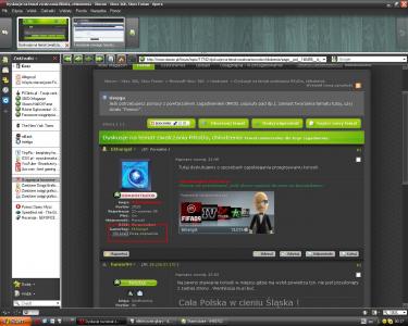

  11. Witam, Na tym forum jest kilka tematów nt. statystyk, ale żadne nie określają w pełni mojego problemu. Mianowicie, ostatnio u mnie na forum wyczyściłem całkowicie 3 działy, przez co użytkownikom na forum spadła ilość postów. Różnica wyświetla się tylko jednak w profilach, bo w mini-profilach w oknie posta jest wciąż stary post count, sprzed czystki. Ci, którzy stracili najwięcej postów burzą się i chcą, aby stara wartość była widoczna w profilach. Niestety, w ACP, jest niby ustawiona ta stara wartość. Zmiana tego parametru nie zmienia nic w profilu. Mam nadzieję, że wszystko jest jasne. Czy znacie sposób na zmianę tego parametru post countu z PROFILU? Jeśli nie - czy znacie sposób na refresh tych danych tak, aby wartości tu i tu były chociaż jednakowe?
  12. Dobra, to było pole profilu. Obrazki z awardami też naprawiliśmy, uploadując te ze skina IPB do odpowiedniej ścieżki. Dzięki, temat do zamknięcia.

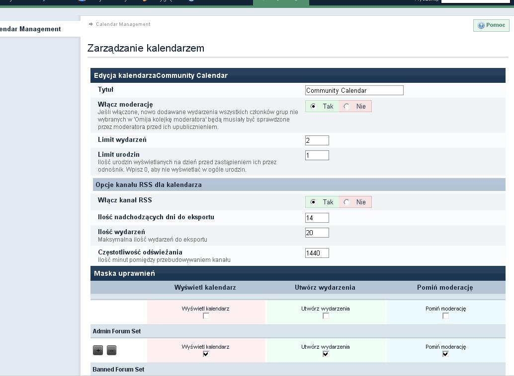

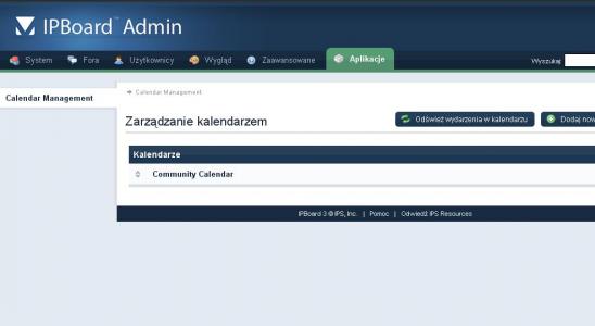

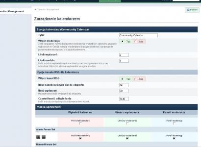

  21. Chciałbym usunąć zakładki: użytkownicy i kalendarz. Kalendarz to plugin (community calendar), ale w jego opcjach niestety nie widzę takiej opcji. Gdy wyłączę tą aplikację, zakładka wciąż zostaje. Pluginu usuwać nie chcę, na razie. Natomiast "użytkownicy" to raczej zakładka wbudowana, włączona w IPB, prawda? Ale jak to usunąć z zakładki? Nie ma przecież aplkacji "userzy", "użytkownicy", czy whatever. Nic raczej nie było dodawane do kodu globalTemplate.
