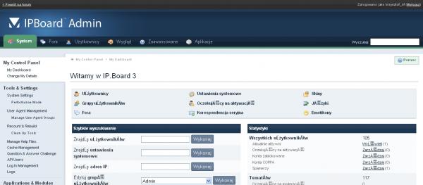

  17. Witam wszystkich a więc tak zmieniłem w ACP kodowanie strony z utf na iso dlatego że to był problem złej zapisywanej zawartości do bazy danych przy zmianie kodowaniu na iso wyskoczyły mi krzaczki w ACP i na stronie i spróbowałem jeszcze raz wgrać spłoszczenie i nie mogłem wyskakuję mi błąd krytyczny Fatal error: Maximum execution time of 30 seconds exceeded in /home/kffit/ftp/board/ips_kernel/classConvertCharset.php on line 476 a tak się przestawia Panel ACP :
  18. strzał w dziesiątkę dzięki DawPi z tą bazą danych okazało się wszystko ok tylko zamiast kodowanie strony iso-8859-2 miałem ustawione utf8 i teraz poprawnie mi zapisuję w bazie danych pozdrawiam
