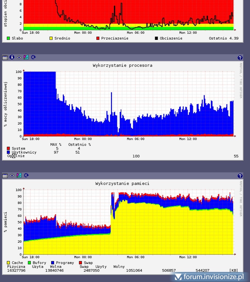

  1. jedna osoba ma mi pomóc z tego forum tylko że mnie namawia na nginx, a chyba jednak wolałbym zostać przy poprawnie działającym apachu no i może ktoś wpadnie na cudowny pomysł dlaczego u mnie się czasem forum sypie
  2. nie widzę takiego pliku 16gb, ale wczesniej miałem 8gb na starym forum i działało wszystko jak torpeda total used free shared buffers cached Mem: 15945 13541 2404 0 281 10460 -/+ buffers/cache: 2799 13146 Swap: 1026 494 531 z tym keszowaniem nie wiem dokładnie http://terrarium.pl/php.php Dzisiaj działa bez zarzutu. Generalnie czasami się dzieje że mega overload który potem nie znika i trzeba walnac restart. nie tak dawno robiłem to raz na dzień/dwa...
  3. cześć Server version: Apache/2.2.22 (Unix) Server built: Oct 5 2012 22:17:39 Server's Module Magic Number: 20051115:30 Server loaded: APR 1.4.6, APR-Util 1.4.1 Compiled using: APR 1.4.6, APR-Util 1.4.1 Architecture: 64-bit Server MPM: Worker threaded: yes (fixed thread count) forked: yes (variable process count) Server compiled with.... -D APACHE_MPM_DIR="server/mpm/worker" -D APR_HAS_SENDFILE -D APR_HAS_MMAP -D APR_HAVE_IPV6 (IPv4-mapped addresses enabled) -D APR_USE_SYSVSEM_SERIALIZE -D APR_USE_PTHREAD_SERIALIZE -D APR_HAS_OTHER_CHILD -D AP_HAVE_RELIABLE_PIPED_LOGS -D DYNAMIC_MODULE_LIMIT=128 -D HTTPD_ROOT="/usr" -D SUEXEC_BIN="/usr/sbin/suexec" -D DEFAULT_SCOREBOARD="logs/apache_runtime_status" -D DEFAULT_ERRORLOG="logs/error_log" -D AP_TYPES_CONFIG_FILE="/etc/apache2/mime.types" -D SERVER_CONFIG_FILE="/etc/apache2/httpd.conf" odnośnie utylizacji to co dokładnie ? generalnie forum działa dobrze, czasami po prostu overload skacze i potem już zamula zamula... aż restartu apache nie dostanie .. :-/ p.s. piwo.org bardzo ładnie chodzi
  4. Witajcie mam problem albo z apache albo z ip boardem... co jakiś czas robi mi się overload i muszę resetować apache. nie wiem czy to wina apache samego w sobie i złego konfiga czy coś nie tak z forum. generalnie przydaloby się je lekko zoptymalizować. nie wchodzi w grę wyłączenie forum dla gości i botów.
