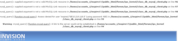

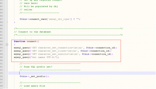

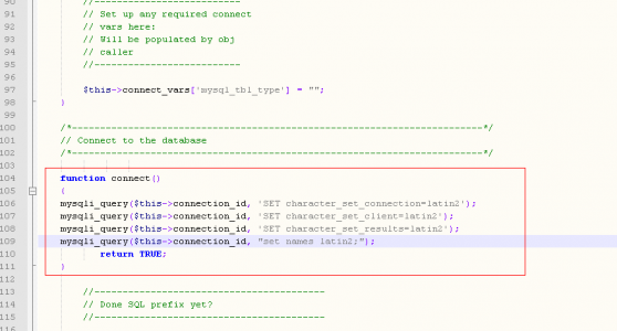

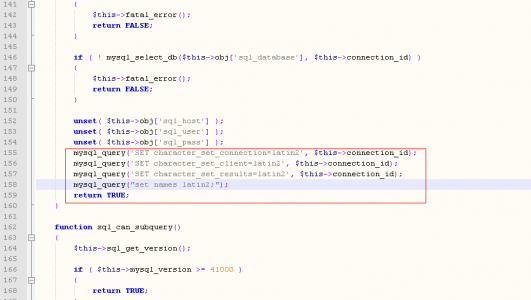

  1. Witam teraz zrobiłem tak, błąd zniknął ale krzaczki się nie poprawiły. Proszę powiedzieć co zrobiłem źle. class_db_mysql_client.php class_db_mysqli_client.php Już nie wiem gdzie to mam dać Pozdrawiam.
  2. Zrobiłem tak jak tu. Screen z class_db_mysql_client.php: Screen z class_db_mysqli_client.php: I wyskoczył błąd: Chyba coś zrobiłem nie tak

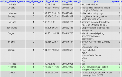

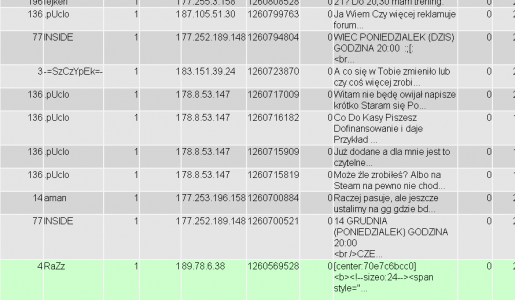

  5. Screenu chyba nie muszę z forum: cs-scoobydoo.pl/forum Screen tabeli ibf_posts:
  6. Ale, z tego co widzę to jest rozwiązanie do 3x a ja mam 2x. W każdym bądź razie spróbowałem, ale nie działa.
  7. Wyglądają tak samo a w bazie danych nie ma żadnych krzaków.
