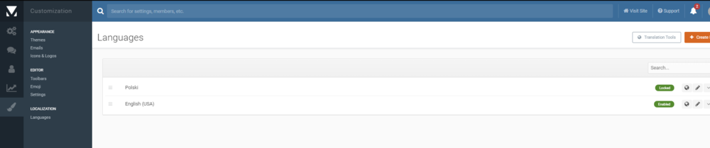

  2. Wiec w jaki sposob mozna zmienic jezyk panelu admina? bo jak widac mam po eng
  3. Okazalo sie ze problem byl po stronie hostingu i PHP. Cos zmienili i zaczelo dzialac. Mam teraz jeszcze kilka pytan bo nie pamietam jak to bylo wczesniej, support IPB zmienil mi jezyk admincp i forum na angielski co jest oczywiste. Jak zmienic jezyk admincp na polski? Wrzucalem spolszczenie Polski_4.4.10 ale nie wiem czy ono zawiera tez spolszczenie panelu admina. Kolejna kwestia to jezyk polski mam LOCKED, nie wiem czy tak mialem, nie zwracalem uwagi, ale nic z nim nie moge zrobic, chcialem skasowac i wgrac od nowa, ale nie wiem jak.

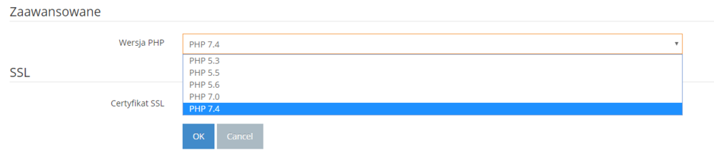

  9. Przeciez wyslalem screena tam nie ma nic innego do wyboru, nie mam DirectAdmina zadnego. Moge zmienic na 7.0 gdzie nie bedzie dzialac, albo 7.4 gdzie nie dziala pisanie, ale to nie pewnik tylko jedno z wielu domyslów, moze okazac sie ze to nie tego wina.
  10. Nie wiem na hostingu mam do wyboru tylko kilka na ktore moge zmienic. Wylaczenie reCAPTCHA nic nie pomaga.
  11. Dodam jeszcze jedno info po zmianie php z 7.0 na 7.4 nie sprawdzalem na starej wersji jeszcze czy da sie pisac posty, stwierdzielem ze skoro forum sie laduje, dziala mozna pisac na SB to all jest ok. Nawet nie wpadlem na pomysl zeby to sprawdzic. A teraz cofki nie zrobie na 7.0 zeby sprawdzic bo skrypt wymaga chyba min 7.1.
