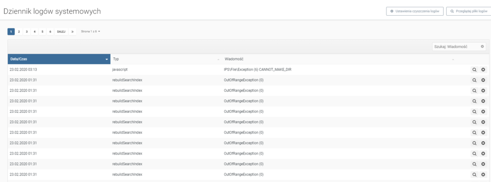

  17. Witam mam powazny problem po aktualizacji swojego forum do ostatniej wersji 4.4.10. Poprzednio uzywalem kilkunastu wersji wstecz ze wzgledu ze hosting ciagle uzywal php 7.0 i nie dalo sie wykonac aktualizacji do nowszej wersji. Po aktualizacji nie moge ani ja, ani nikt inny tworzyc nowych tematow na forum, ani odpisywac w tych co juz sa. Aktualizacje robilem przez panel administratora, nie widzialem zadnych bledow, myslalem ze moze to wina stylu ale nie na defaulcie jest to samo. Czyscielem pamiec podreczna, offnalem tez wszystkie modyfikacje, nastepnie pobralem paczke IPB i wrzucilem recznie na ftp, instalacja nie poszla bo pisze ze jest juz najnowsza wersja. Ciezko mi opisac jak to wyglada dlatego nagram filmik jak probuje cos napisac i co sie dzieje: Jedyne co dziala to shoutbox. Nie mam nawet jak napisac do supportu poprzez zgloszenie w panelu admina bo tam jest to samo. Dziennik bledow jest pusty, natomiast w dzienniku systemowym sa bledy ss w zalaczniku. ERROR1: OutOfRangeException::0 #0 /home/ht638/[email protected]/system/Content/Item.php(1149): IPS\Patterns\_ActiveRecord::load(1) #1 /home/ht638/[email protected]/system/Content/Item.php(1118): IPS\Content\_Item->container() #2 /home/ht638/[email protected]/system/Content/Search/Index.php(376): IPS\Content\_Item->containerWrapper() #3 /home/ht638/[email protected]/system/Content/Search/Mysql/Index.php(33): IPS\Content\Search\_Index->indexData(Object(IPS\forums\Topic\Post)) #4 /home/ht638/[email protected]/system/Content/Search/Mysql/Index.php(58): IPS\Content\Search\Mysql\_Index->indexData(Object(IPS\forums\Topic\Post)) #5 /home/ht638/[email protected]/applications/core/extensions/core/Queue/RebuildSearchIndex.php(166): IPS\Content\Search\Mysql\_Index->index(Object(IPS\forums\Topic\Post)) #6 /home/ht638/[email protected]/system/Task/Task.php(47): IPS\core\extensions\core\Queue\_RebuildSearchIndex->run(Array, 127000) #7 /home/ht638/[email protected]/applications/core/tasks/queue.php(43): IPS\_Task::runQueue() #8 /home/ht638/[email protected]/system/Task/Task.php(362): IPS\core\tasks\_queue->IPS\core\tasks\{closure}() #9 /home/ht638/[email protected]/applications/core/tasks/queue.php(55): IPS\_Task->runUntilTimeout(Object(Closure)) #10 /home/ht638/[email protected]/system/Task/Task.php(261): IPS\core\tasks\_queue->execute() #11 /home/ht638/[email protected]/system/Task/Task.php(224): IPS\_Task->run() #12 /home/ht638/[email protected]/system/Dispatcher/Standard.php(322): IPS\_Task->runAndLog() #13 [internal function]: IPS\Dispatcher\_Standard->__destruct() #14 {main} ERROR2: IPS\File\Exception::6 CANNOT_MAKE_DIR #0 /home/ht638/[email protected]/system/File/FileSystem.php(306): IPS\File\_FileSystem->getFolder() #1 /home/ht638/[email protected]/system/File/File.php(320): IPS\File\_FileSystem->save() #2 /home/ht638/[email protected]/system/Output/Javascript/Javascript.php(954): IPS\_File::create('core_Theme', 'root_js_lang_1....', 'ips.setString({...', 'javascript_glob...', true) #3 /home/ht638/[email protected]/system/Output/Javascript/Javascript.php(921): IPS\Output\_Javascript::_writeJavascript('ips.setString({...', 'js_lang_1.js', 'global', 'root') #4 /home/ht638/[email protected]/system/Output/Javascript/Javascript.php(731): IPS\Output\_Javascript::_writeJavascriptFromResultset(Array, 'js_lang_1.js', 'global', 'root') #5 /home/ht638/[email protected]/system/Output/Output.php(505): IPS\Output\_Javascript::compile('global', 'root', 'js_lang_1.js') #6 /home/ht638/[email protected]/system/Output/Output.php(280): IPS\_Output::_getJavascriptFileObject('global', 'root', 'js_lang_1.js') #7 /home/ht638/[email protected]/system/Dispatcher/Standard.php(79): IPS\_Output->js('js_lang_1.js') #8 /home/ht638/[email protected]/init.php(820) : eval()'d code(10): IPS\Dispatcher\_Standard::baseJs() #9 /home/ht638/[email protected]/system/Dispatcher/Front.php(636): IPS\Dispatcher\bimchatbox_hook_hookJSCSS::baseJs() #10 /home/ht638/[email protected]/system/Dispatcher/Front.php(80): IPS\Dispatcher\_Front::baseJs() #11 /home/ht638/[email protected]/system/Dispatcher/Dispatcher.php(109): IPS\Dispatcher\_Front->init() #12 /home/ht638/[email protected]/index.php(13): IPS\_Dispatcher::i() #13 {main} Nie wiem czy to moze jest jakis problem z PHP nowym, ktore od kilku dni wrzucila serwerownia? Czy raczej cos sie u mnie popsulo. Z gory dzieki za pomoc i porady.
