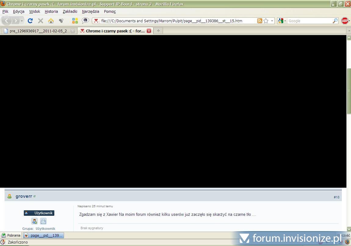

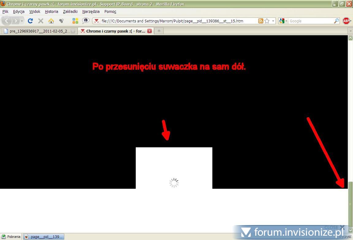

"Czarny pas" łatwo wywołać pod FF zapisując po prostu kopię offline (np. tego wątku). Otwierając ją "z dysku" widzimy "ciemność" Wywołany w ten sposób pas widziałem już na stronach wygenerowanych z wcześniejszych skryptów 3.x (czyli problem nie nowy).Byłem wcześniej jednak przekonany, że to jakiś dziwny błąd generowany podczas zapisu strony na dysk. To czarne to blok: <div id="overlay"></div> a jego styl to: #overlay { background-color: #000000; height: 500px; left: 0; position: fixed; top: 0; width: 100%; z-index: 15000 !important; I wychodzi na to, że to wina Lightbox.
