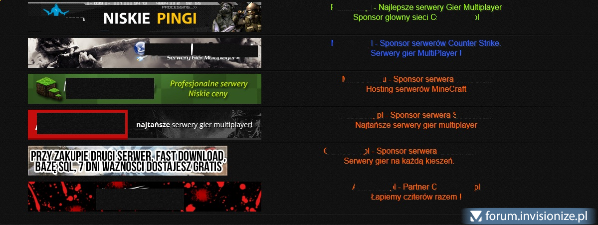

Witam, czy da sie zrobic taka tabelke sponsorzy/partnerzy.. Dla kogos kto mi zrobi + oraz najlepsza odp. Jak to zly dział prosze o przeniesienie ; oraz zeby miala przyciski do showania
