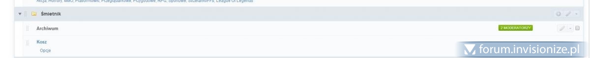

  17. Co mam pokazać na tym screenie? To co zwraca mi baza po wyszukaniu 'UBTeam' / 'Opcje'?
  18. Co mam poradzić jeśli nie ma tego subforum w phpmyadminie, przynajmniej nie jestem w stanie go wyszukać przez wyszukiwarke i wpisanie w polu nazwy Opcje/UBTeam....
  19. Witam, niestety mam dalej problem z tym forum zepsute forum przeniosłem do Kosza i chciałem zrobić wg. Waszej porady czyli uzupełnić tabele w bazie. Ale niestety w bazie nie ma owego forum "Opcje" oraz porzedniej nazwy orginalne "UBTeam"i znów nie wiem jak to rozgryźc... prosze o dalsze wskazówki. Screen przedstawia wygląd forum w panelu.

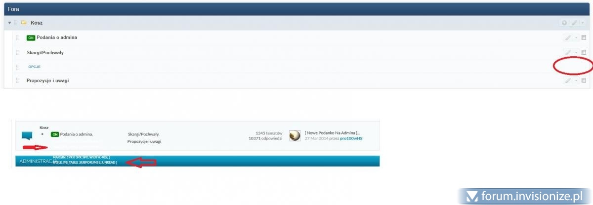

  20. Witam, ostatnio powstał na moim forum dziwny problem. Chciałem zmienić nazwe forum: <span class="ipsBadge" style="background-color:green;">ON</span> UBTeam na <span class="ipsBadge" style="background-color:red;">OFF</span> UBTeam i przy zmianie zapomniałem dodać ;" w tej frazie style="background-color:red;"> efektem tej pomyłki jest poważny błąd na forum i nie mam pojęcia jak go naprawić. W załączniku pokaże dokładnie dlaczego. Bardzo proszę o jakieś wskazówki bym mógł uporać się z błedem.
