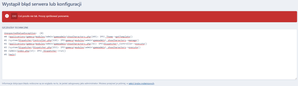

No tak, jest wczytywany z FTP lecz mam starą wersje aplikacji, gdzie wszystko działa. Przebuduje ją i nagle się wszystko sypie. -
Witam, Tworzę swoją aplikację panel gracza z możliwością sterowania panelem z ACP. W trybie IN_DEV w ACP wszystko się wyświetla i działa natomiast gdy wyłącze ten tryb wyskakuje poniższy błąd: UnexpectedValueException: (0) #0 /devweb/applications/gamecp/modules/admin/gameadmin/showVehicles.php(172): IPS\_Theme->getTemplate('gamecp') #1 /devweb/system/Dispatcher/Controller.php(118): IPS\gamecp\modules\admin\gameadmin\_showVehicles->manage() #2 /devweb/applications/gamecp/modules/admin/gameadmin/showVehicles.php(33): IPS\Dispatcher\_Controller->execute() #3 /devweb/system/Dispatcher/Dispatcher.php(153): IPS\gamecp\modules\admin\gameadmin\_showVehicles->execute() #4 /devweb/admin/index.php(13): IPS\_Dispatcher->run() #5 {main} Linijka 172: \IPS\Output::i()->output = \IPS\Theme::i()->getTemplate( 'gamecp' )->vehiclesList($vehiclesList, $total_pages, $page); Linjka 30-35: public function execute() { \IPS\Dispatcher::i()->checkAcpPermission( 'showVehicles_manage' ); parent::execute(); \IPS\Output::i()->cssFiles = array_merge( \IPS\Output::i()->cssFiles, \IPS\Theme::i()->css( 'custom.css', 'gamecp', 'admin' ) ); }
