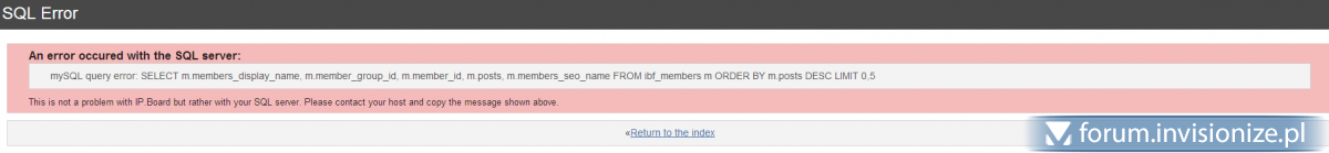

  4. Próbuję znaleźć rozwiązanie na forum i natrafiłem na radę, żeby zalogować się do ACP i naprawić bazę (ACP -Zaawansowane-Zarządzanie SQL-Przegląd bazy Zaznaczasz tabele do naprawy i i na dole masz "Napraw zaznaczone tabele) Niestety po zalogowaniu się do ACP i kliknięciu w zaawansowane pojawia się komunikat: "Warning: mysqli_query() [function.mysqli-query]: (HY000/1194): Table 'ibf_members' is marked as crashed and should be repaired in /ips_kernel/classDbMysqliClient.php on line 225".
  5. Witam Przy próbie wejścia na forum pojawia się następującej treści komunikat: An error occured with the SQL server: mySQL query error: SELECT m.members_display_name, m.member_group_id, m.member_id, m.posts, m.members_seo_name FROM ibf_members m ORDER BY m.posts DESC LIMIT 0,5 This is not a problem with IP.Board but rather with your SQL server. Please contact your host and copy the message shown above. Hostingodawca mówi, że z serwerem jest wszystko ok i błąd musiał zostać spowodowany przez zmianę w ustawieniach. Problem w tym, że od dłuższego czasu nic nie było grzebane w samym forum i kodzie. Czy spotkał się ktoś z takim komunikatem i może mnie jakoś nakierować gdzie szukać rozwiązania? Podaję zrzut ekranu z błędem. Z góry dziękuję za pomoc.
