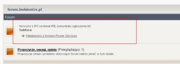

dziękuję jeszcze jedno pytanie mam - czy da się zrobić coś takiego żeby bała sama tabelka z opisem forum i nazwą działu bez linku do danego działu. Chcę stworzyć tabelkę reklamową między drugą a trzecią kategorią na forum a jak robię dział to nazwa działu zawsze jest podlinkowana. Da się to jakoś wyłączyć? -
