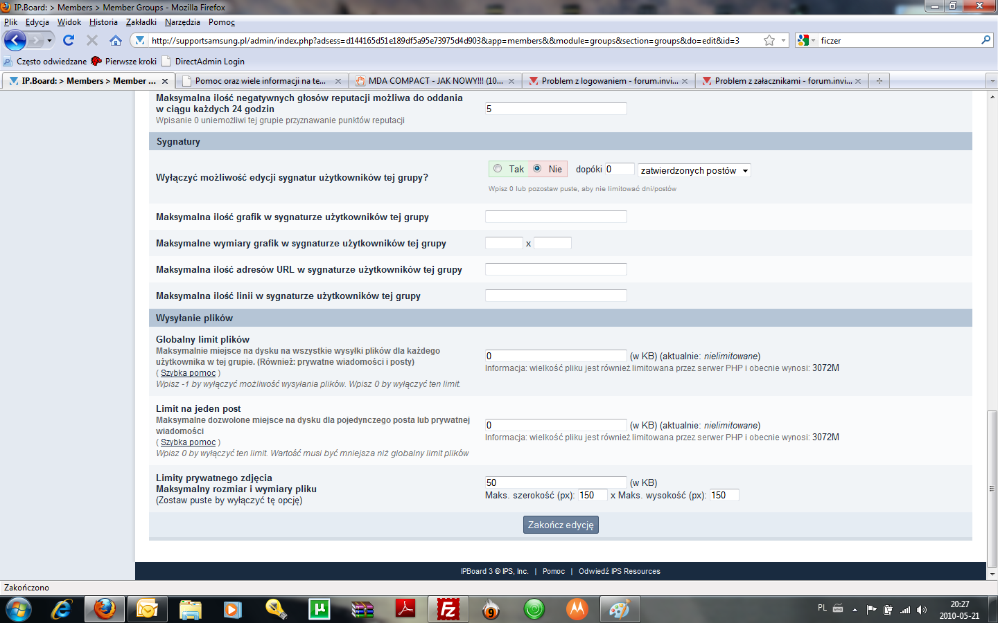

  18. Witam Spokojnie Davidzie , napisałem tylko na czym stoję obecnie a sytuacja jest paradoksalna bo moje forum od tygodnia robią fachowcy i nie mogą sobie z tym poradzić , podkreślam jeszcze raz , jestem laikiem i cytuje słowa adminów , nie słyszałem jeszcze o takim przypadku żeby były takie problemy i to z tak małym forum ale żeby mieć pewność , że Twoja opinia daje 100% pewności że to jednak serwer , bardzo bym Cię prosił zrób taki test j/w ale z max rozmiarem 3000M a wtedy możemy spokojnie zamknąć temat i wiemy gdzie jest problem na 100% , na razie mam Twoją opinie która diagnozuje iż jest to 100% wina serwera i opinie administratora IONIC który mówi że 100% to nie wina serwera a ja laik nadal nie mam poprawnie funkcjonującego forum dlatego taki mój apel , prośba bo zamieszczając taki screen udowadniamy wreszcie gdzie jest wina i pies pogrzebany , tak to na razie mam zapewnienia dwóch stron że fajnie i wina nie leży po stronie ich dziedzin , będę wdzięczny Davidzie za taki test z Twojej strony bo wtedy mam już ja 100% pewności i słowa które napisałeś wyżej będą poparte konkretami i wiem co mam dalej robić. Pozdrawiam i dzięki wielkie za pomoc Andrzej P.S. A ja mam ustawione 3074M i to nie problem , problem ze stabilnością czyli że forum sie sypie przy takiej konfiguracji , na dowód screen z ustawieniem.
  19. Witam Napisałem dwa tematy i doszliśmy do sedna problemu i po konsultacji Davida i Najdmana a więc dwóch ludzi którzy zajmują się zawodowo serwerami i IPB , problem jest nadal nie rozwiązany i nikt nie zna odpowiedzi. Sytuacja wyglada następująco : zakupiłem IP Download i chciałbym pakować sobie na serwerek pliczki 2 gb ale niestety nie da się bo serwer mimo ustawienia file_size 2000 mb wykrzacza się i sypie całe forum , nie da się załaczników nagle do postów dodawać, są problemy z logowaniem etc. , natomiast przy ustawieniu file_size 200 mb zachowuje sie stabilnie i jest wszystko ok , problem jest z przeliczaniem przez IPB i dla przykładu podam jak to wyglada : przykład: ustawione 32M: Wykorzystano 69,89 MB z nieograniczonego limitu miejsca na załączniki (maksymalny rozmiar pojedynczego pliku to 32 MB) a jak ma ustawione 3GB; Wykorzystano 69,89 MB z nieograniczonego limitu miejsca na załączniki (maksymalny rozmiar pojedynczego pliku to -939524096 bajtów) - czyli się bardzo ładnie wysypuje. Zna ktoś może przyczynę takiego stanu rzeczy , jakieś obejście tego ? a może IPB Download ma jakieś ograniczenie ? Pozdrawiam serdecznie Andrzej
