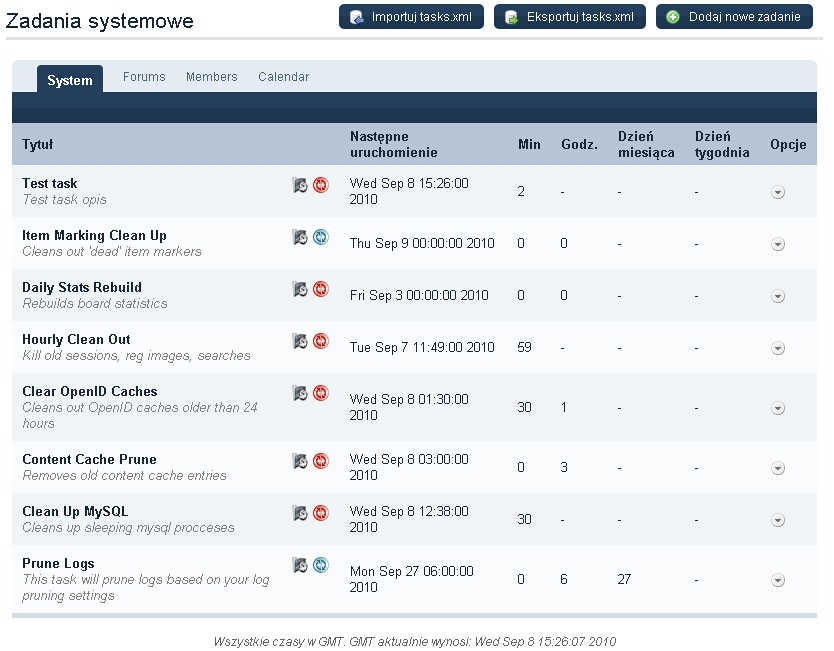

  18. Ok, to wszystko wyjaśnia. Spróbowałem właśnie "uruchomić" moje zadanie i w czasie dokładnie tej minuty na której było nastawione klikać jako użytkownik po forum. Wtedy zadanie faktycznie się uruchomiło. Natomiast czerwona ikonka oznacza stan - że zadanie powinno się było uruchomić, ale jeszcze to się nie stało. Kiedy poczyni się jakąś aktywność na forum (ja dodawałem posty) zadanie się wykonuje, a ikona robi się niebieska. Dzięki wielkie za pomoc.
  19. Ruchu nie ma, bo są to serwery testowe (tylko dla mnie). Ale właśnie nie wiem jak działają te zadania. Jakbyś mógł zapodać krótką informację albo link. Wygląda na to, że będę musiał skorzystać z CRON, nie potrafię znaleźć przyczyny wyłączania się tego zadania.

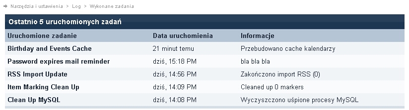

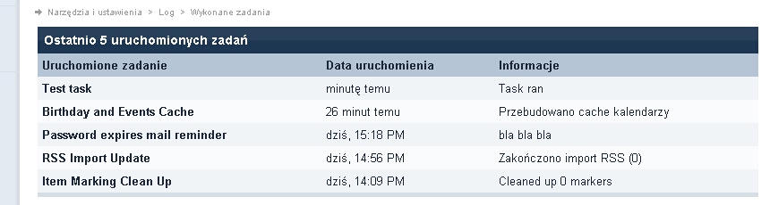

  20. A jak masz w logach " 1. Narzędzia i ustawienia > 2. Log > 3. Wykonane zadania"? Powinno być wiele wpisów "Task ran", a ja mam tylko jeden - ten z ręcznego uruchomienia. Na lokalnym serwerze pod windows (apache) i na firmowym linuxa (też apache). W obu przypadkach jest tak samo.

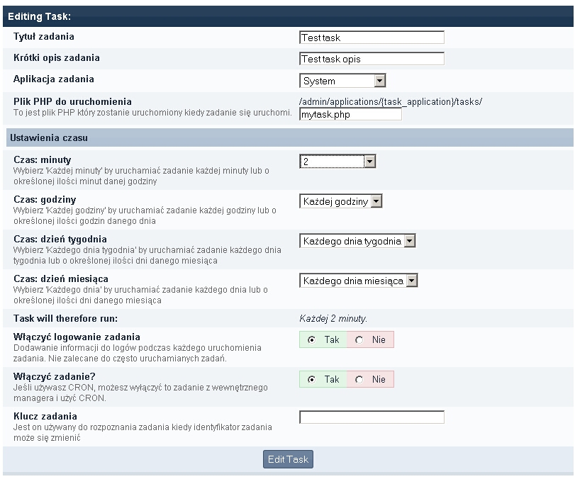

  21. Tak samo - raz się uruchamia, czekamy 3 min, dochodzi do autouruchomienia i przełączenia na czerwono. Wygląda to jakby task nie miał ustawionej wartości cyklicznego powtarzania. U Ciebie uruchamia i loguje się wiele razy?

  24. Dodałem. Niestety - efekt jest identyczny - zadanie się uruchamia raz, nie loguje niczego i robi się czerwona ikonka.

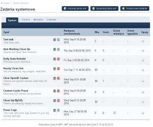

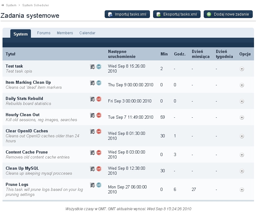

  25. Tak. Na screenie przed_uruchomieniem.jpg widać, że task jest na niebiesko, ma ruszyć o zadanej porze. Mija dana godzina, task jakby nie może się wykonać, robi się czerwony (screen po_uruchomieniu.jpg). Dołączam ustawienia i dowód że inne taski się uruchamiają. Plik z zadaniem mytask.php ma atrybuty 777 (więc to nie problem z uprawnieniami) i wygląda jak w przykładzie: <?php class task_item { /** * Constructor * * @access public * @param object ipsRegistry reference * @param object Parent task class * @param array This task data * @return void */ public function __construct( ipsRegistry $registry, $class, $task ) { $this->registry = $registry; $this->class = $class; $this->task = $task; } /** * Run this task * * @access public * @return void */ public function runTask() { //----------------------------------------- // Log to log table - modify but dont delete //----------------------------------------- $this->class->appendTaskLog( $this->task, 'Task ran' ); //----------------------------------------- // Unlock Task: DO NOT MODIFY! //----------------------------------------- $this->class->unlockTask( $this->task ); } } Przy ręcznym uruchomieniu logi się dodają więc błędu w pliku też nie ma (recznie.jpg).
