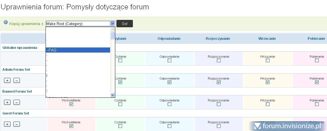

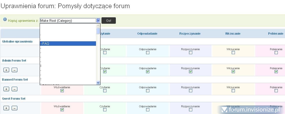

  21. Witam Mam taki problemik, gdy chcę w ACP edytować jakieś forum (np. zmienić opis, uprawnienia) pojawia mi się taki błąd

  23. Ustaw uprawnienia takie jak chcesz dla jednego forum i kopiuj je do pozostałych.
