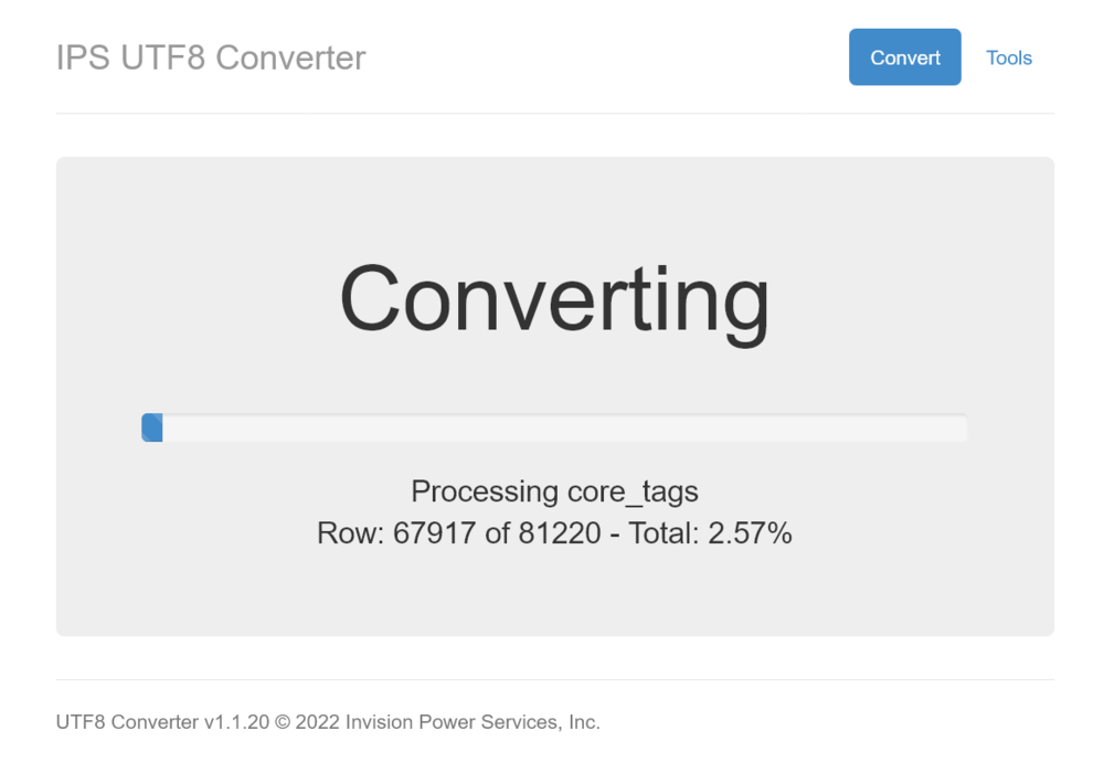

  16. Coś źle robię czy to zawsze tak wolno idzie? Jest jakiś sposób na przyspieszenie? Poniżej screen po godzinie pracy konwertera. Konwersja bazy w wersji 3.4.9 kodowanej w latin2 (ISO8859-2)

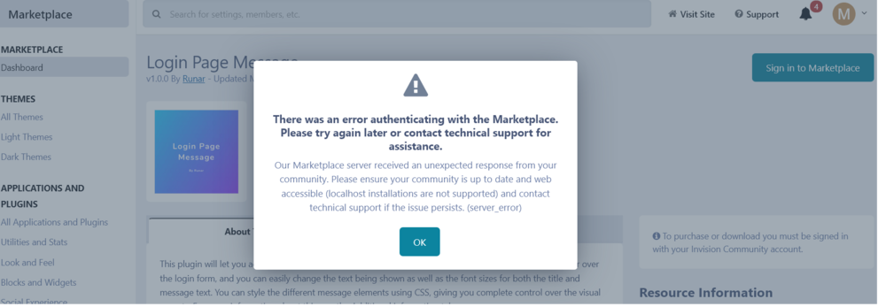

  23. Dzień dobry wszystkim, Dawno mnie nie było, i tutaj i na invisioncommunity i trochę jestem przerażony, więc wybaczcie jeśli w złym miejscu czy trochę nieskładnie piszę. Posadziłem testową instalację 4.6.9 na localhoście i nic nie mogę doinstalować (localhost installations are not supported)? Licencja aktywna, żeby nie było Podobnie jest na testowych instalacjach IPS-a. Jeśli to prawda, to kicha, bo nie puszczę na forum produkcyjnym (ok. 500k userów i ponad 1500k postów - online ok. 700-1000uu - za GA) nieprzetestowanych aplikacji, templatek, etc... zwłaszcza, że na forum (3.4.9) mam aplikacji i hooków kilkanaście. Większość ma kontynuację do 4.6.x, ale trzeba przetestować. Zauważyłem tez, że wiele aplikacji jest "niedokupienia" a autorzy nie pokazywali się od połowy 2020r (mniej więcej) Coś się wtedy zmieniło? Poza cenami, które... sami wiecie, no nie zmalały ? Mam jeszcze wiele pytań, ale po kolei, dzięki za każdą odpowiedź
