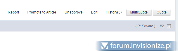

It seems to be working correctly, but the "History" link is outside of the post bar (see attached). I am using IPB 3.2.2. I believe I need to edit hook.xml to fix this, I guess near lines 180-190? What should I modify in the code?
Wydaje się, że działa poprawnie, ale "History" link znajduje się poza postu bar (patrz załącznik). Używam IPB 3.2.2. Sądzę, żetrzeba edytować hook.xml to naprawić, myślę, że w pobliżu linii 180-190? Co należy zmienić w kodzie?
Edytowane przez bbs
Show me contents of your "post" bit from ACP > Look & Feel > {Skin} > Topic View or give me your forum address so i can see how html/css looks there.
Pokaż mi zawartość bita "post" z ACP > Look & Feel > {Skin} > Widok Tematu lub podaj mi adres forum bym mógł zobaczyć jak tam wygląda html/css.
You could also try to change location of history link. Go to ACP > Applications & Modules > Manage Hooks > (Pav32) Post History > Edit Hook > Files {Tab} and change The hook 'ID' and/or Position of template hook
Change postModCheckbox for example to one of:
  • repIgnored
  • userIgnored
  • postMid
  • postMember
  • postIp
  • repHighlight
Możesz również spróbować zmienić położenie linku historii. Przejdź do ACP > Aplikacje i moduły > Zarządzaj Modułami > (Pav32) Post History > Edytuj Moduł > Pliki {Zakładka} oraz zmień The hook 'ID' i/lub Position of template hook
Zmień postModCheckbox na przykład na jedną z wartości:
  • repIgnored
  • userIgnored
  • postMid
  • postMember
  • postIp
  • repHighlight
Hi Pavulon, thanks for your help. I made some minor edits to hook.xml to move it to a different spot (see attached). Excellent mod, this is a really useful feature!
Hi Pavulon, dzięki za pomoc. Zrobiłem kilka drobne zmiany do hook.xml, aby przenieść go w inne miejsce (patrz załącznik).Doskonały mod, jest to bardzo użyteczna!
Edytowane przez bbs
