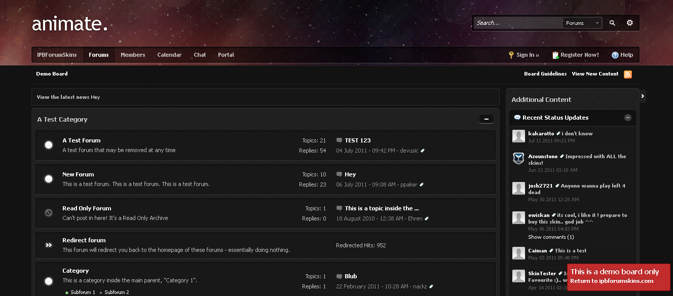

Piszę do Was, drodzy znawcy z kolejnym problemem w skinie. Mianowicie podczas drobnych edycji skopaliśmy pewną część skinu Animate.
Pierwotnie powinno wyglądać to tak.
U nas owe zakładki typu - Shoutbox, Fora są pod obrazkiem, co znaczy błąd w html.
Nie mam pojęcia gdzie zrobiliśmy błąd... Może Wy, którzy w tym siedzicie więcej niż ja podsuniecie mi rozwiązanie?

Jako iż jestem Administratorem tego forum i to ja edytuje
i oczywiście psuje wszystko co popadnie na nim to
może wypowiem się nieco w czym jest problem.
W stylu Animate jest błąd z paskiem 'FORA, UŻYTKOWNICY, KRZYKACZ, FILMY UŻYTKOWNIKÓW - i dalej - Login i Zarejestruj'
jest teraz pod obrazkiem a był na obrazku.
Drugą sprawą jest to że banner rusza się jak w orginalnym stylu,
niestety popsuło się to ponieważ kiedyś zrobiłem tak że pasek się nie ruszał i obrazek stał w miejscu.
Teraz obrazek się rusza i jest teraz błąd ponieważ ucina obrazek.
Ponieważ Nieetyczna chce zachować oba style nie wiem jak to naprawić prosimy o pomoc. :)
