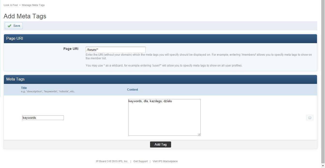

Dam Ci przykłady, na ich podstawie powinieneś ogarnąć.
1. Ustawianie keywords dla wszystkich działów.
Link działu
http://localhost/ipb3/index.php?/forum/2-a-test-forum/

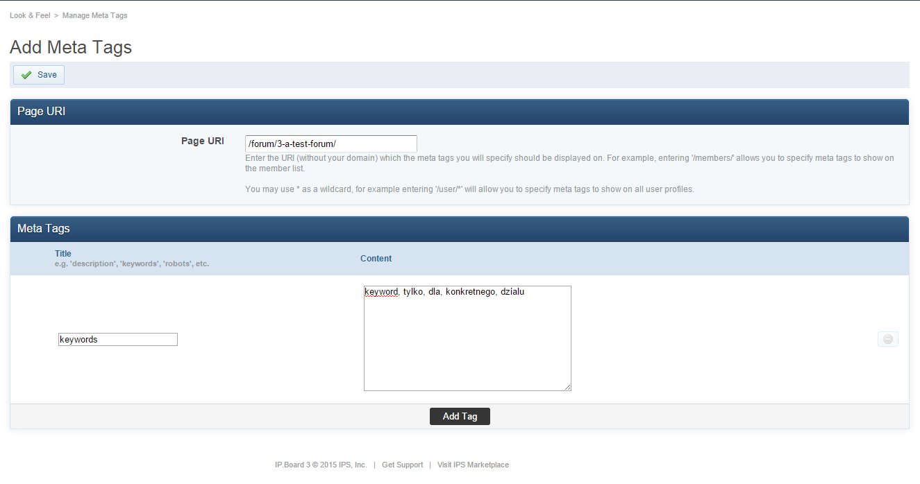

2. Ustawienie keywords dla konkretnego działu
Link działu
http://localhost/ipb3/index.php?/forum/3-a-test-forum/
Ogólnie jak dajesz na końcu /* oznacza to, że cokolwiek dalej nie będzie to dla tej strony będzie brany ten meta tag, chyba, że jest inny metatag dla konkretnego linku. Jeśli będą dane meta tagi tak jak powyżej
Dział id1: keywords, dla, kazdego, dzialu
Dział id2: keywords, dla, kazdego, dzialu
Dział id3: keywords, dla, konkretnego, dzialu
Dział id4: keywords, dla, kazdego, dzialu
Tylko pamiętaj, że jeśli Twój link to
to Ciebie interesuje tylko ta część
To, co jest po index.php?. Ogólnie jest to temat złożony, może wezmę na spokojnie teraz przez dłuższy weekend (pozdrawiam maturzystów ;)) siądę na spokojnie i napisze poradnik do tego. W razie pytań pisz, starałem się to napisać zwięźle i mogłem coś napisać zbyt skrótowo.
