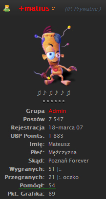

i czy da się w jakiś sposób przekonwertować wartość liczbową z pola pod awatarem
invisionizepl_-1270159471-U406.jpg na wartość reputacji użytkownika?
można by zapytanie SQL stworzyć. ale najpierw lepiej stwórz kopię zapasową bazy danych :D
UPDATE `PREFIX_profile_portal` as po LEFT JOIN `PREFIX_pfields_content` as fi ON po.pp_member_id=fi.member_id SET po.pp_reputation_points=fi.field_XXX
za PREFIX wstawiasz swój prefix tabel a za XXX numer pola w którym przechowywane są pkt pomógł.
np.
UPDATE `ipb_profile_portal` as po LEFT JOIN `ipb_pfields_content` as fi ON po.pp_member_id=fi.member_id SET po.pp_reputation_points=fi.field_11
