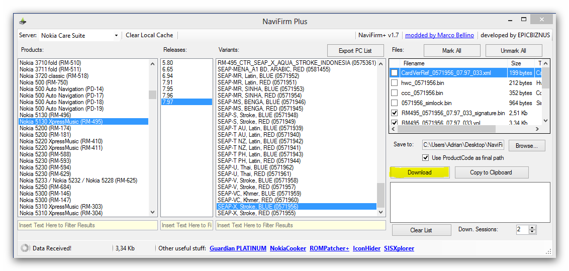

Odpalamy program NaviFirm powinno pokazać się nam takie okno programu :
Pamiętaj aby wgrywać nowszą lub taką samą wersję software ponieważ Phoenix nie służy do downgrade
Tworzymy na pulpicie folder z naszym RM, sprawdzić je możemy wpisując w telefonie *#0000# , u mnie jest to RM-495 , więc tworzę taki folder potem w programie Save to RM-495 , gdy kopiowanie plików zostanie ukończone , zamykamy NaviFirm , a folder z zawartością przerzucamy do C:\Program Files\Nokia\Phoenix\Products , tak jak na screenie poniżej :pre_1365029071__ashampoo_snap_20130404_00h42m53s_005_.png

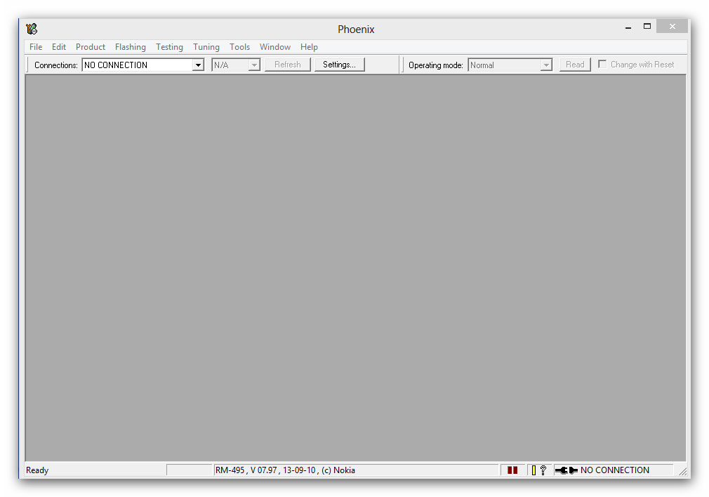

Gdy pliki naszego softu zostały umieszczone na swoim miejscu odpalamy program Phoenix powinniśmy ujrzeć takie okno programu :

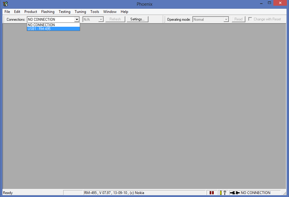

pre_1365029436__ashampoo_snap_20130404_00h49m58s_007_.pngPodłączamy nasz telefon pod usb w trybie domyślnym (nokia suite) , w zakładce connection wybieramy nasze RM , tak jak na screenie poniżej :

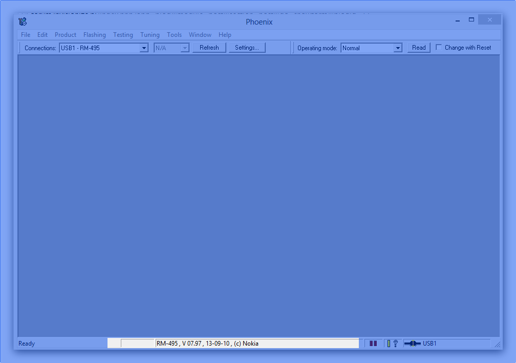

Potem wchodzimy w zakładkę FIle i dajemy Scan Product i na dole powinniśmy ujrzeć podobne informacje jak na screenie poniżej :

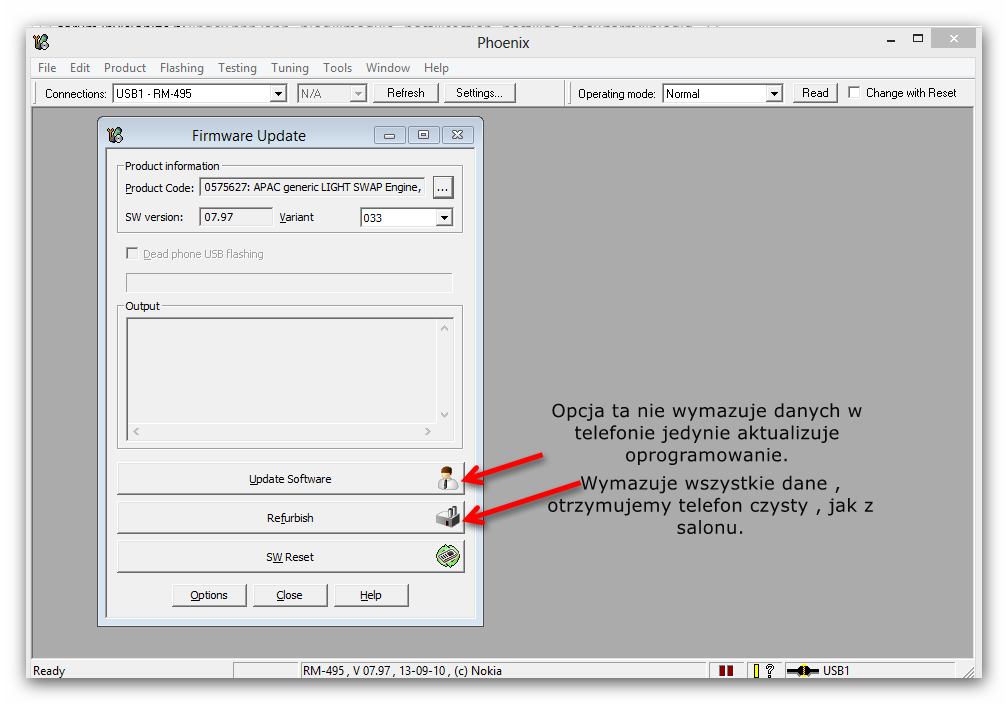

Są to informacje o aktualnie wgranym oprogramowaniu na telefon , teraz wchodzimy w Flashing / Firmware Update ujrzymy takie opcje jak na screenie poniżej :
pre_1365030200__ashampoo_snap_20130404_00h59m03s_012_.pngPo wybraniu opcji klikamy na nią i w tym momencie rozpoczyna się proces wgrywania softu : Uwaga : Podczas wgrywania softu nie wolno dotykać telefonu jaki odłączać kabla najlepiej iść wypić kawę i spokojnie czekać ... . Podczas aktualizowania komputer może wydawać dźwięki o podłączaniu i odłączania urzędzenia nie należy się tym przejmować. Po udanym wgraniu softu wyskoczy okienko z treścią czy wszystko poszło sprawnie.
