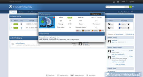

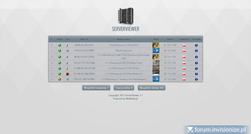

Dzięki temu skryptowi możesz dodać fajną listę serwerów na swojej stronie WWW.
Skrypt jest oparty o silnik LGSL. Lista serwerów jest generowana automatycznie, łatwe dodawanie serwerów, Posiada on wiele opcji. Oto kilka z nich:
- panel administracyjny - włączanie/wyłączanie serwerów,
- możliwe dopisanie własnego opisu serwera
- możliwe dodawanie linków hltv
- łatwe dodawanie/usuwanie serwerów
- ładniejszy wygląd
- spolszczony silnik lgsl
- poprawiona lokalizacja serwerów
- bardzo łatwa możliwość podpięcia pod IP.Board

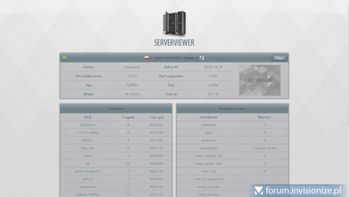

  • dodano wspomaganie serwerów Counter-Strike: Global Offensive, TeamSpeak, TeamSpeak 3
  • dodano liczbę graczy w procentach

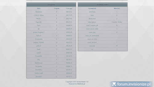

  • dodano możliwośc podglądu listy osób online na serwerze
  • dodano przycisk "Więcej info" z wersji SPARK.
