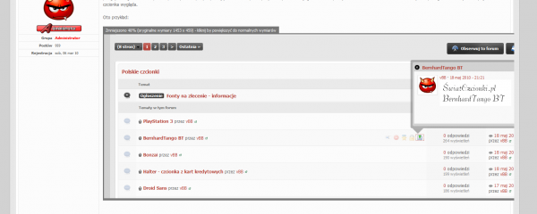

Witam. Problem jest tego typu: Jak widać ucina obrazek, gdy się go powiększy, a powinno rozciągać okienko i pokazywać cały obrazek. Wiem, że to płatny, sam go kupiłem i pytałem na forum supportu skinu, oni stawiają na bug w IPB, co jest dosyć dziwne, ponieważ u mnie na domyślnym skinie IP.Board 3.1 wszystko działa ok (to zmniejszanie obrazków), na tym samym skinie (baisik) z wersji 3.0.5 również działa dobrze, a na 3.1 już nie (skin oficjalnie zaktualizowany). Skierowali mnie na support ipb i tak też zrobię, ale postanowiłem, że najpierw uderzę tutaj, na rodzimy support, a dopiero później na oficjalny Może ktoś wpadnie na coś, na jakieś rozwiązanie. To wypowiedź autora skina: Oczywiście rozumiem co on mówi, ale nie wiem jak to się ma, czy rzeczywiście IPB może być winne. Zmieniałem szerokość tej miniaturki i nadal ten sam bug, przy czym na domyślnym wszystko ok. Ja cały czas stawiam na ten skin Baisik i nadal rozmawiam na supporcie skina o tym. Co Wy o tym sądzicie?

Ściągnij spodnie i pokaż... Daj link do forum i jakieś dane do konta testowego, albo screen jak to wygląda (preferowany link i dane do konta testowego).
