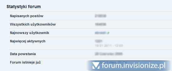

  3. Poniższe statystyki. Proszę o podpowiedź.
  4. Poszukuję dodatku do IPB 3.2.0 prezentującego na głównej stronie statystyki w formie: Statystyki forum Napisanych postów xxxxxx Wszystkich użytkowników xxxxxxx Najnowszy użytkownik xxxxxx Najwięcej aktywnych xxx 19 01 2011 - 12:03 Data powstania 01 Czerwiec 2000 Forum istnieje już x lat(a) x mies. xx dni Ostatnie to modyfikacja Pavulon'a: Board Life Counter, proszę o podpowiedź jak uzyskać główne informacje. PS. Czy TrueStats jest dodatkiem do innego hooka czy powinien po włączeniu od razu pokazywać statystyki na głównej stronie ?

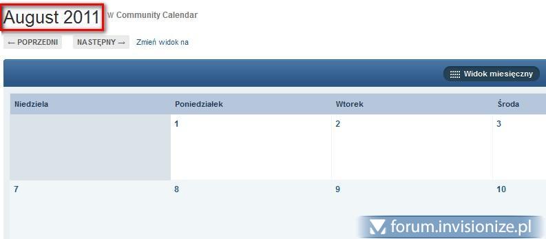

  12. Witajcie, Czy angielskie nazwy miesięcy w kalendarzu są spowodowane ustawieniami dodatku? W ACP nazwy również po angielsku.

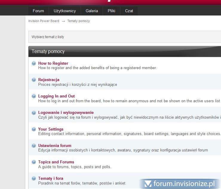

  13. Wszystko jasne, już zaimportowałem spolszczenie. Tłumaczenie jest zarówno polskie, jak i angielskie. Czy istnieje sposób, żeby ładować tłumaczenie Pomocy w zależności od wybranej wersji językowej forum?

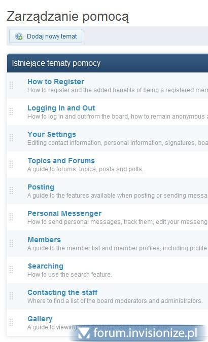

  14. Witajcie, W wersji 3.2.0 nie jest widoczny przycisk Import pomocy. Możecie sprawdzić u siebie? W jaki sposób należy zatem zaimportować spolszczenie?

  17. Importując spolszczenie dla dodatkowych modułów tłumaczenia w wersji angielskiej są zastępowane polskimi. Jak można tego uniknąć? Według mnie opcja importowania tłumaczeń powinna pozwalać na zaznaczenie jaki język chcemy zaktualizować, a tak leci wszystko.
