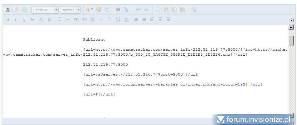

    Zauważyłem, że po zapisaniu strony edytor zmienia mi wklejony kod html na BBcode:
  14. HoueK odpowiedział(a) na DawPi temat w Modyfikacje
    Aby nie robić nie potrzebnie czatu z forum podsumujmy: w pliku /admin/applications_addon/other/cp/modules_admin/pagemanager/pages.php wartość $this->editor->setIsHtml( 0 ); zmieniłem na $this->editor->setIsHtml( 1 ); Dalej w pliku /admin/applications_addon/other/cp/modules_public/view/display.php zmieniłem: $this->parser->set( array( 'memberData' => $this->memberData, 'parseBBCode' => 1, 'parseArea' => 'cp_view', 'parseHtml' => 0, 'parseEmoticons' => 1 ) ); na $this->parser->set( array( 'memberData' => $this->memberData, 'parseBBCode' => 1, 'parseArea' => 'cp_view', 'parseHtml' => 1, 'parseEmoticons' => 1 ) ); Próbowałem przebudować style - nie pomogło. Usunąłem wszystkie strony w Pages i dodałem nowe: z treścią ze znacznikami <html></html> i bez - też bez rezultatu. Gdzie jeszcze szukać problemu?

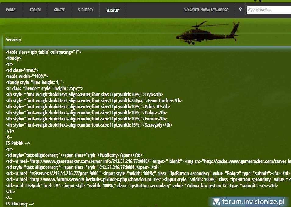

    Witam, dziś zainstalowałem (DP34) Pages v2.0.3. na wersji IPB 3.4.2. Mam problem z dodaniem html. Próbowałem włączyć parsowanie w pliku display.php - niestety nie pomogło. Próbuję wstawić kod zawierający style, tabele, js i iframe. Niestety otrzymuję kod html w czystej postaci zamiast strony: W jaki sposób mogę dodać html aby strona wyświetlała się prawidłowo?
