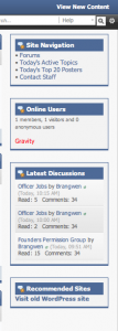

  6. Zapytań nie trzeba przerabiać, chodzi oto jak się ustawia czy coś ma się pojawiać na forum czy na portalu? Bo skrypt działa i pokazuje aktywne tematy ale tylko na portalu, a ja chce żeby się wyświetlał na pasku po prawej na forum. Dopiero zaczynam się bawić szablonami IPB i nie bardzo wiem gdzie mam szukać...

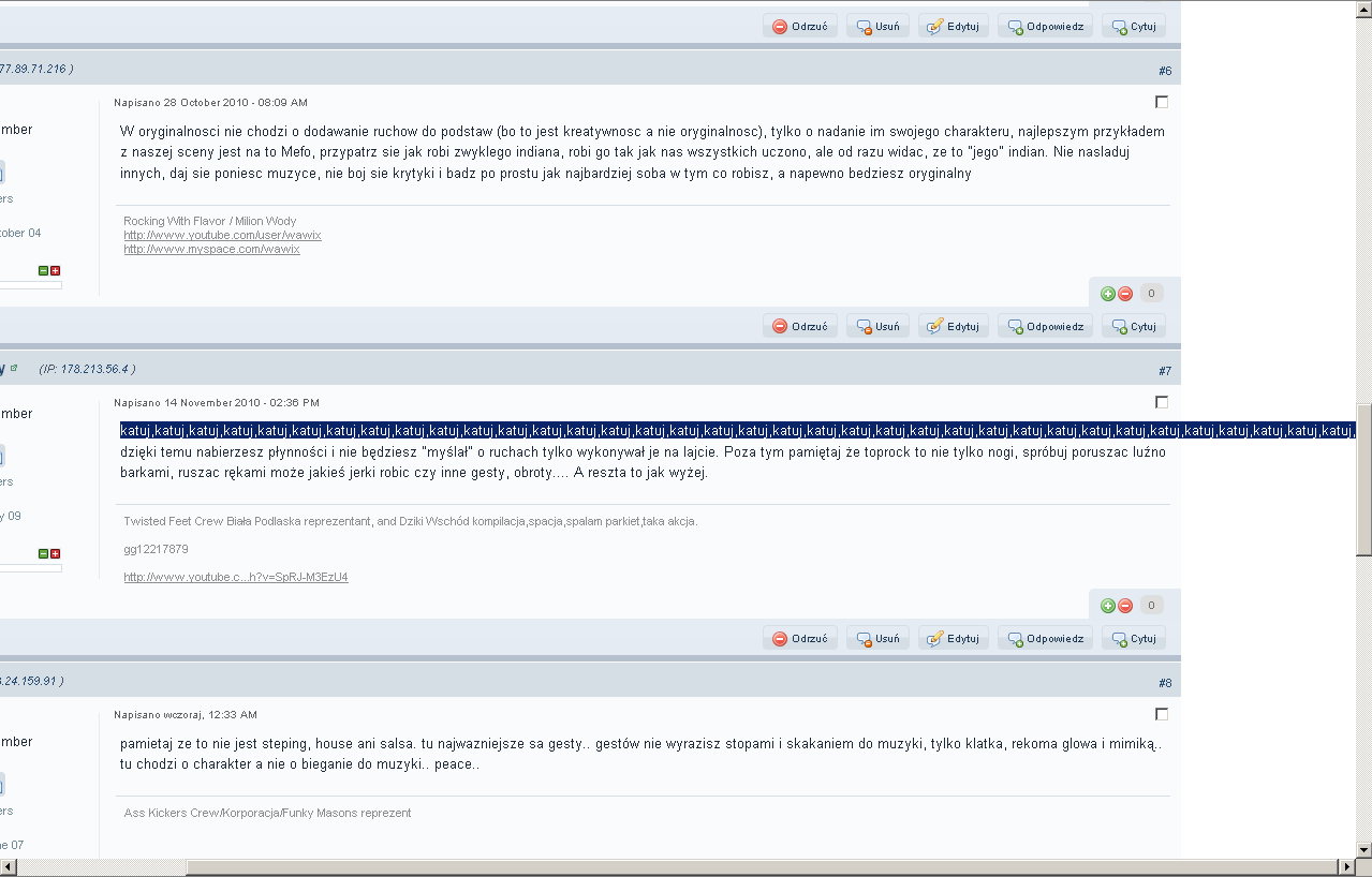

  8. Witam Mam problem z długimi wyrazami, widzę że temat był już poruszany, ale chyba do tej pory tego nie naprawili, bo mam zainstalowaną najnowszą wersję IP BOARD i ten problem dalej występuje. Zmieniłem skracanie wyrazów do 50 znaków i nic się nie dzieje, dalej pokazuje mi się długi wyraz Jest na to jakiś sposób?
  9. Aktywne tematy czyli takie w których się coś dzieje, pisałem o tym wyżej. Sam znalazłem rozwiązanie w kodzie, wystarczy sortować według ostatniego postu, oto działający kod: function aktywne_tematy() { $this->db->select('board_topics.tid , board_topics.title, board_topics.last_post, board_topics.posts, board_topics.title_seo, board_forums.name as forum_name, board_members.name as user_name'); $this->db->join('board_members', 'board_members.member_id = board_topics.last_poster_id'); $this->db->join('board_forums', 'board_forums.id = board_topics.forum_id'); $this->db->orderby('last_post', 'desc'); $this->db->limit(10); $query = $this->db->get('board_topics'); $result = $query->result(); return $result; } Działający przykład znajdziecie na www.Szkolytanca.pl Szukałem też takiego pluginu żeby pokazywał się na forum, ale znalazłem tylko to: [HSC] Recent Posts (Portal Plugin) To jest moduł dla Portalu, wie ktoś gdzie znajdę coś takiego ale dla forum, albo jak przerobić ten plugin żeby działał na forum? Chodzi oto żeby po prawej stronie pokazywały się Aktywne tematy a nie tylko ostatnio dodane...

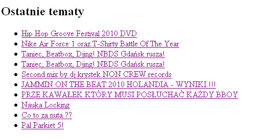

  15. Pisze skrypt, który ma wyświetlać na stronie głównej serwisu (nie forum) aktywne tematy z forum. Wyciągam dane z bazy za pomocą takiego kodu: function ostatnie_tematy() { $this->db->select('board_topics.tid , board_topics.title, board_topics.posts, board_posts.author_name, board_posts.pid, board_topics.title_seo, board_forums.name'); $this->db->join('board_topics', 'board_topics.tid = board_posts.topic_id'); $this->db->join('board_forums', 'board_forums.id = board_topics.forum_id'); $this->db->where('board_topics.forum_id !=','35'); $this->db->orderby("pid", "desc"); $this->db->limit(10); $query = $this->db->get('board_posts'); $result = $query->result(); return $result; } Skrypt wyciąga ostatnie posty, razem z tematem i kategorią forum. Nie wiem tylko jak zrobić żeby tematy się nie powtarzały, ma ktoś jakiś pomysł? Skrypt na żywo można zobaczyć na stronie: www.Szkolytanca.pl

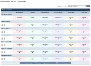

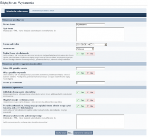

  16. Chodzi mi oto żeby w nadrzędnym forum pokazywały się wszystkie tematy z podrzędnych działów. CO? GDZIE? KIEDY? - [#103139] Nie masz uprawnień do przeglądania tego forum. Wydarzenia - Brak tematów Turnieje - 34 tematy Warsztaty - 280 tematy Obozy - 22 tematy Jak wchodzę w Wydarzenia, albo CO? GDZIE? KIEDY? chciałbym widzieć wszystkie tematy, które są niżej. Wie ktoś jak to zrobić? Druga spraw to ten błąd: [#103139] Nie masz uprawnień do przeglądania tego forum jak się tego pozbyć? Uprawnienia dla wszystkich działów i kategorii są ustawione poprawnie:

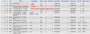

  17. Dzięki o to mi chodziło! latin2 nie zadziałało ale wpisałem utf8 i działa! Dodam też, że problem z wyszukiwaniem znikł i wyszukiwarka poprawnie wyszukuje polskie znaki! Oto efekty moich testów może się komuś przydadzą:
  18. Jednego w tym wszystkim nie rozumiem. Jak dodaje rekord przez PHPmyadmin polskie znaki się zapisują Jak dodaje przez CMS też się polskie znaki zapisują, tylko jak dodaje przez forum znaki są kodowane. Co muszę zmienić w skrypcie forum, żeby też zapisywał polskie znaki do bazy w której wszystko jest poprawnie ustawione jeśli chodzi o kodowanie UTF8?
  19. Ok czy u ciebie są polskie znaki w bazie?
  20. Forum mam zainstalowane na dysku na EasyPHP 5.3.3 i na dedyku w OVH w obu przypadkach jest tak samo. Jednak w większości przypadków wyszukiwanie działa, więc nie jest to dla mnie jakiś duży problem. Czyli u ciebie w bazie jak wchodzisz przez PHPmyadmin widzisz polskie znaki?

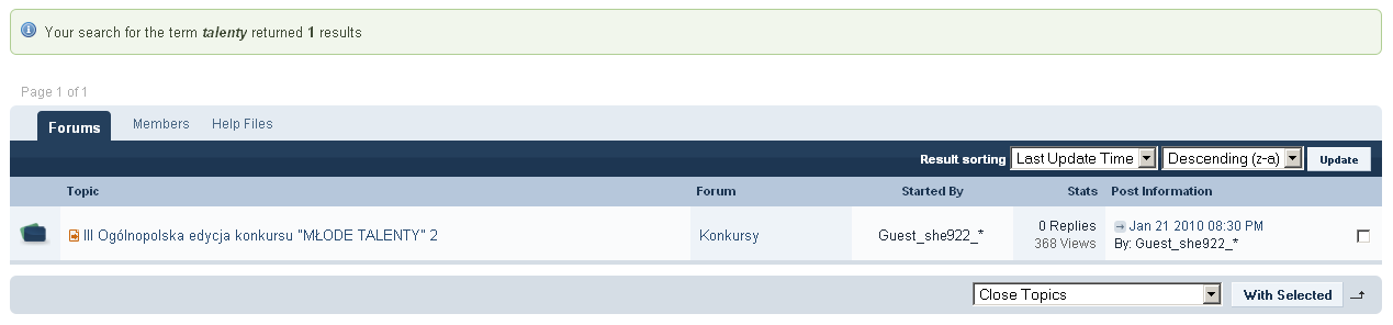

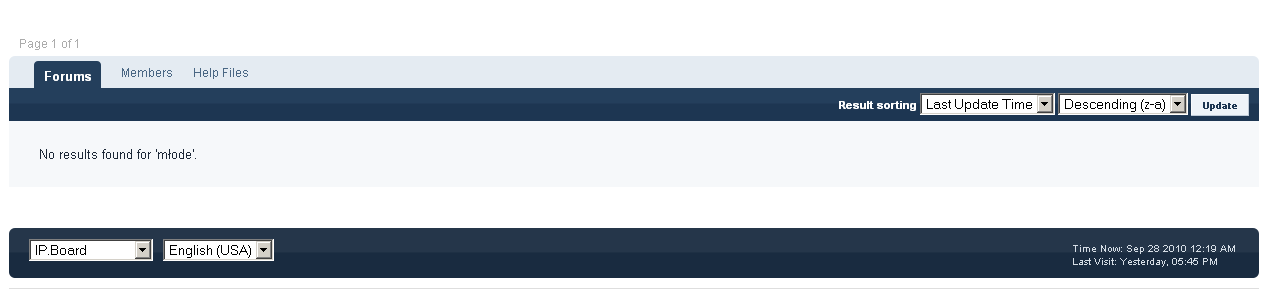

  21. A jak jest u was na forum zrobione? Trzymacie krzaki w bazie czy konwertujecie wszystko na Latin2? Bo u mnie gdy są krzaki w bazie wyszukiwarka nie zawsze działa. Przykład: III Ogólnopolska edycja konkursu "MŁODE TALENTY" 2 talenty młode
  22. Dzięki, czyli podsumowując polskie znaki w UTF8 poprawnie zapisują się w bazie z krzakami i muszę za każdym razem je odkodowywać jak chce je gdzieś wyświetlić?
  23. Model: function ostatnie_tematy() { $this->db->orderby("topic_id", "desc"); $this->db->where('topic_title !=',''); $this->db->limit(10); $query = $this->db->get('phpbb_topics'); $result = $query->result(); return $result; } Controller: $data['ostatnie_tematy'] = $this->forum_model->ostatnie_tematy(); $this->load->view('welcome_message',$data); View <!DOCTYPE html PUBLIC "-//W3C//DTD XHTML 1.0 Strict//EN" "http://www.w3.org/TR/xhtml1/DTD/xhtml1-strict.dtd"> <html xmlns="http://www.w3.org/1999/xhtml"> <head> <meta http-equiv="content-type" content="text/html; charset=utf-8" /> <title>Break.pl 2.0</title> <link rel="stylesheet" href="css/blueprint/screen.css" type="text/css" media="screen, projection"> <link rel="stylesheet" href="css/blueprint/print.css" type="text/css" media="print"> <!--[if lt IE 8]><link rel="stylesheet" href="css/blueprint/ie.css" type="text/css" media="screen, projection"><![endif]--> <link rel="stylesheet" type="text/css" href="css/style.css" media="screen" /> <link rel="stylesheet" type="text/css" href="css/jquery/jquery.ui.all.css" rel="stylesheet" /> <link rel="stylesheet" type="text/css" href="css/jquery/jquery.ui.theme.css" rel="stylesheet" /> </head> <body> <?php if($ostatnie_tematy) {?> <h2>Ostatnie tematy</h2> <?php if(isset($ostatnie_tematy) && $ostatnie_tematy != "") {?> <ul> <?php foreach($ostatnie_tematy as $item) { ?> <li><a href="/board/"><?php echo $item->topic_title; ?></a></li> <?php } ?> </ul> <?php } else {?> <p>Brak informacji</p> <?php } ?> <?php } ?>
  24. Testuje to na frameworku Code Igniter 1.7.2 gdzie domyślnie jest UTF-8, a nie zmieniałem żadnych ustawień
