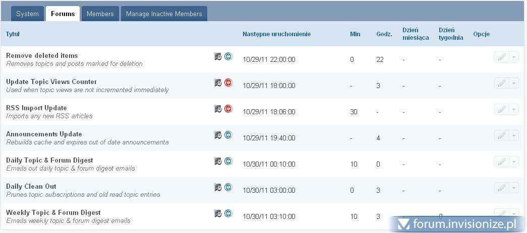

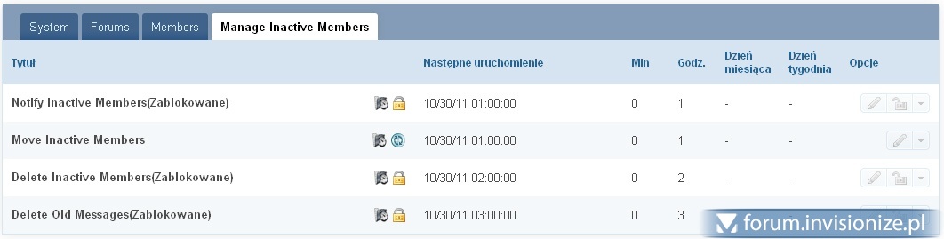

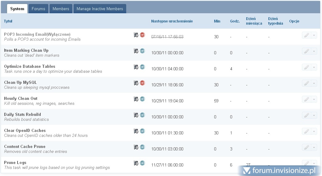

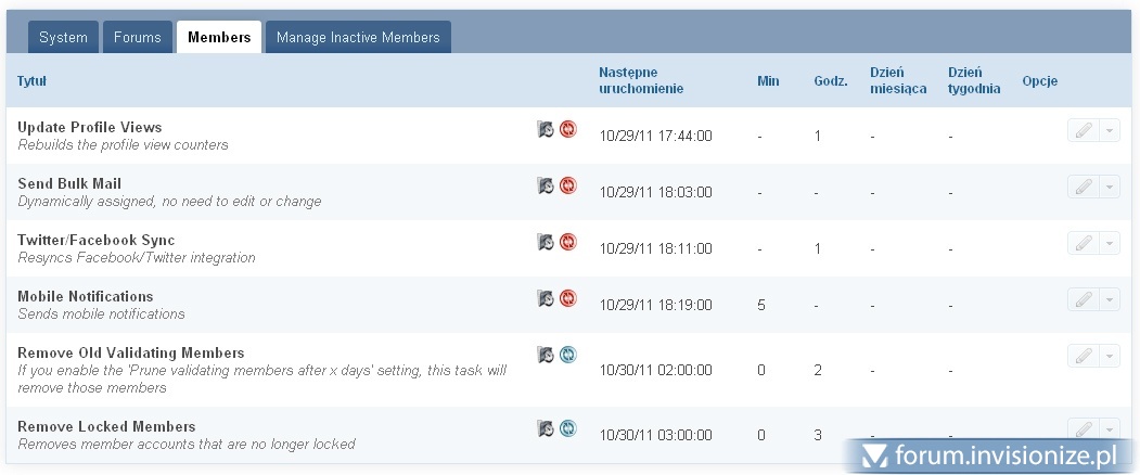

ROZWIĄZANY: Długie ładowanie się stron po aktualizacji do IP Board 3.2.3
radi odpowiedział(a) na radi temat w Ogólny support IPB
W logach ewidentnie widać, że skrypt cały czas wysyła maile, i nie może ich wysłać, bo pod Windowsem, nie mam takiej możliwości... Jak to wyłączyć? W zadaniach wyłączyłem już wszystko co się da, a jak odświeżam maile się cały czas wysyłają... -
Usunąłem wszystko co się dało z zakładki Zadania i dalej strony ładują się po 40 sekund. Ten problem pojawił się chyba po zainstalowaniu tej modyfikacji Manage Inactive Members i odpalenia tasku Move Inactive Members chciałem wyłączyć konta nieaktywnych userów, w sumie było ich kilka tysięcy... Ustawiłem tam chyba, że każdy user ma dostać wiadomość prywatną i maila, a wszystko testuje lokalnie na EasePHP i pewnie nie może wysłać tych maili. Czy oprócz zakładki Zadania mogę jeszcze gdzieś sprawdzić czy są jakieś zadania, które się wykonują? -
Nie widzę takiej zakładki w ACP, możesz napisać jak tam wejść? Mam polską wersje admina. -
Gdzie mogę zobaczyć aktualne zadania i je np. wyłączyć? -
radi opublikował(a) temat w Ogólny support IPB
Po aktualizacji zauważyłem, że niektóre strony bardzo długo się ładują. W załączniku wklejam co mi pokazuje Firebug. Nawet jak strona jest już załadowana to Firebug pokazuj mi, że cały czas wgrywa się coś z tej ścieżki: http://localhost/break/forum/index.php?app=core&module=task Na zdjęciu, nie widać, ale strona potrafi wgrywać się 20-30 sekund... Macie pomysł czym to może być spowodowane? -

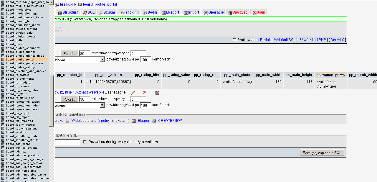

ROZWIĄZANY: Problem z Avatarami
radi odpowiedział(a) na radi temat w Programowanie / tworzenie styli
Avatary jednak działają, po prostu musiałem przekonwertować wszystko od nowa. Temat można zamknąć, -
Ok Czyli pliki kopiują się prawidłowo, jednak nie wyświetlają się w profilach i w bazie danych: To chyba nie wina pathy podawanych przy konwersji? -
Oto jakie pathe wpisuje: Katalog w którym są stare Avatary: C:\Program Files\EasyPHP-5.3.3\www\break\phpbb3\images\avatars\upload Przykładowy plik Avatara ze starego forum: b03443490d3299bef411331e25d21fe0_56.jpg Path to avatars uploads folder: C:/Program Files/EasyPHP-5.3.3/www/break/phpbb3/images/avatars/upload Path to avatars gallery folder: C:/Program Files/EasyPHP-5.3.3/www/break/phpbb3/images/avatars/gallery salt: b03443490d3299bef411331e25d21fe0 Katalog do którego kopiowane są pliki: C:\Program Files\EasyPHP-5.3.3\www\break\board\uploads Katalog w którym powinny być Avatary: C:\Program Files\EasyPHP-5.3.3\www\break\board\uploads\profile Skoro źle wpisuje pathe to czemu kopiuje pliki ze starego katalogu? Dodam, że pliki po skopiowaniu wyglądają tak samo w nowym katalogu: b03443490d3299bef411331e25d21fe0_56.jpg
