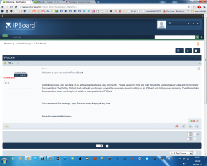

  1. Nie ma co opisywać, wszystko widać na załączonym obrazku. Czy to błąd? Importowałem modułami spolszczenie, innej możliwości niestety nie mam.
  2. ogarnełem inaczej, naprowadził mnie na to gość z supportu DH, moje konto w którym mam paru użytkowników a w jednym (w tym na którym stawiałem ipb) mam pare www, zmienilem nieco drzewko tego wszystkiego. stworzylem osobnego uzytkownika dla samego ipb na tym koncie, i teraz bez problemu poszlo. wychodzi na to ze na dreamhost ram jest przydzielany nie tyle że do konta głównego, ale do konta użytkownika na danym koncie głównym być może komuś się takie info przyda - ipb instalować pod innym userem.
  3. wszystko niby jest, jestem pewien ze to wina tego wait time o ktorym juz jest na forum pisane. mam tylko jeden problem - nie mam jak postawic lokalnego serwera i na nim zainstalowac ipb aby skopiowac te pliki... siedze na macu jakies rady na ten wait time zeby ipb przetworzyl te duze xml'e ?
  4. Niby jest zainstalowane, w ACP wsio ok, ale na forum brakuje tych napisów Polskich, są puste pola. - przebudowałem cache aplikacji - wyczyściłem cache forum Co jeszcze? ;p - zauwazylem ze w cache lang w folderze 1 (ten od eng) sa wszystkie pliki, natomiast w folderze 3 (ten od pl) nie ma zadnego poza pustym index.php ...
  5. ... dobra, spróbujemy.. najwyżej będę wtedy kombinował z tym php.ini jak coś wybuchnie, u nich.

  7. Witam, Jak w temacie. Z IPB 2.4.x problemów nigdy nie było tam, teraz podczas instalacji IPB3.1 mam komunikat o za małej ilości pamięci zadeklarowanej dla konta. Memory Limit: 128M or better recommended Your memory limit: 90M. You can still proceed but we recommend you contact your host and request the memory limit be raised to 128M to prevent possible issues. Czy ktoś instalował 3-kę pomimo tego na DH czy może kontaktował się z ich supportem - i co oni na to? :-) Napisałem już do nich czy jest możliwe zwiększenie, ale w międzyczasie piszę tutaj czy ktoś już z podobnym tematem się zetknął. T. Edit: Pomógł by mi ktoś z tym plikiem?
