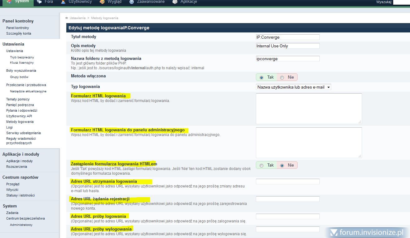

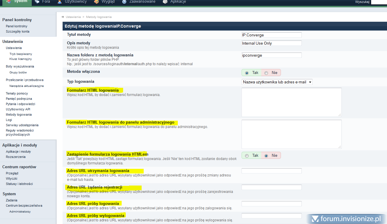

  4. czyli nic z tego:( a jak ma sie kwestia własnych formularzy logowania w ipboardzie? o co wogole z tym chodzi
