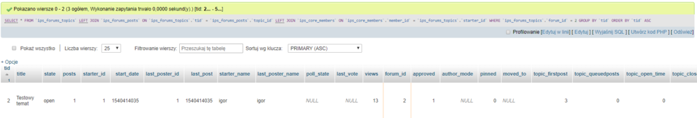

Problem z zapytaniem Błąd isn't in GROUP BY (1055)
mpowerek opublikował(a) temat w Programowanie / tworzenie styli
Witam, mam problem z zapytaniem. $sth = \IPS\Db::i()->query('SELECT * FROM `ips_forums_topics` LEFT JOIN `ips_forums_posts` ON `ips_forums_topics`.`tid` = `ips_forums_posts`.`topic_id` LEFT JOIN `ips_core_members` ON `ips_core_members`.`member_id` = `ips_forums_topics`.`starter_id` WHERE `ips_forums_topics`.`forum_id` = 2 GROUP BY `tid` ORDER BY `tid` DESC'); Mianowicie głównie chodzi tutaj o wyrażenie GROUP BY. Używając go gdziekolwiek IPS wyrzuca mi błąd, który wygląda następująco. Wie ktoś może jak to rozwiązać? Chodzi mi o to aby do tabeli `ips_forums_topics` dołączyć drugą tabelę `ips_forums_posts`. Czyli dla każdego tematu ma być wyświetlany pierwszy post a nie wszystkie jak to ma miejsce bez wyrażenia GROUP BY. Dziwne jest to, że przy wpisaniu wyrażenia w konsolę MYSQL wszystko działa należycie, wyświetla poprawnie złączone kolumny. A IPS wyrzuca mi błąd. -
