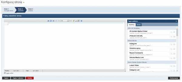

Podczas edycji stronki w pages, po prawej mam taką listę bloków, wystarczy że kliknę plusik przy jakimś i go dodaje, mogę też wpisać ręcznie {parse block="nazwa_bloku"} i też zadziała, nie muszę nic parsować
Jak edytujesz stronkę w pages, to po prawej stronie masz takie menu bloków, dodaj ten twój stamtąd. Ty chcesz to dodać do index.html, czy do jakiejś nowej stronki, czy inne bloki możesz dodawać?

aplikacje->content->blocks->dodaj blok->własny->html (albo php jak wolisz)->jakas nazwa->i dasz sobie rade:)

a jakbyś to napisał w bloku, i potem w miejscu gdzie chcesz to wyświetlić, w pages, wstaw ten blok {parse block="nazwa_bloku"}
