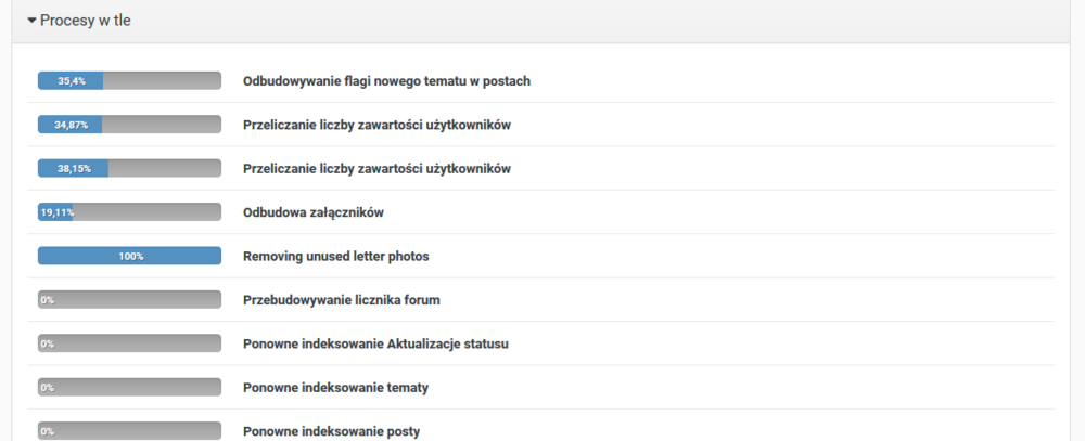

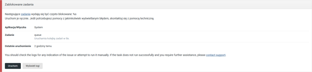

  18. Prawdopodobnie będę musiał to tak zrobić. Ewentualnie też mam jeden błąd z procesami w tle i nie wiem czy aby nie odczekać do ukończenia ich czy to nie pomoże jakoś. Tutaj screeny załączę bo na logikę wydaje mi się, że to może mieć jakiś wspólny związek, bo normalnie wiem aby na nowy problem otworzyć nowy temat aczkolwiek nie wiem czy w tym przypadku jest to potrzebne.
