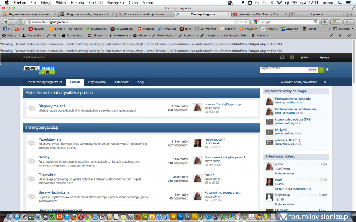

  6. Panowie odkąd pozbyłem się wirucha to nie ma tego problemu, zawieszam więc to tymczasowo mam nadzieję na dłużej. W przypadku gdy google zablokuje domenę - przy próbie wejścia wyskakuje ostrzeżenie o zarażeniu - a zostałem już zdjęty z "czarnej listy" - to ostrzeżenie będzie się pokazywać przez jakiś czas jeszcze, czy to tylko pozostałości gdzieś po serwerach?
  7. Serwer jest mój, stoi na home.pl - nie ma do niego nikt dostępu, a hasło tak trudne, że muszę wysilić szare komórki aby wpisać - po zmianie szablonu to samo - ale nie za każdym razem, nawet nie potrafię powiedzieć od czego to zależy.
  8. No od tygodnia próbuję z tym walczyć. Jak nie jakieś malware to z kolei to, ale skąd to się bierze to nie mam pojęcia.

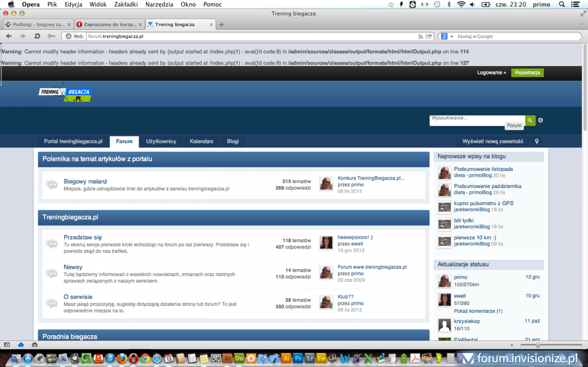

  9. Witam mam wrażenie, że wszelkie problemy związane z forum z każdym razem pojawiają się po nic nie znaczącym komunikacie (załącznik).
  10. A powiedz mi jeszcze czym jest spowodowany ten błąd:
  11. Właśnie lecę to jakimś skanerem, ale wiesz jak to jest na macu skaner, raczej zabawka, a nie porządny program.
  12. No niestety teraz nie powiem, bo sam go zmodyfikowałem i nadpisałem. Nie mam tego info. Ale co chwilę tworzy mi się samoistnie plik o nazwie składającej się z różnych cyferek i liter - bez rozszerzenia. Jak tylko go usunę, powstaje do pół godziny nowy. Coś musi go generować.
  13. Otworzyłem główny plik index.php - na samym początku był ten złośliwy kod. Jak on mógł się tam dostać skoro nie odnotowano włamania na ftp. Wg mnie tylko poprzez lukę w skrypcie. Podobnie miałem kiedyś z joomlą - niemal identyko sytuacja, aktualizacja do nowszej wersji usunęła problem, a w przypadku ipb to nie działa, czyli wniosek mój, że skrypt nadal jest dziurawy? Wyprowadźcie mnie proszę z błędu.
