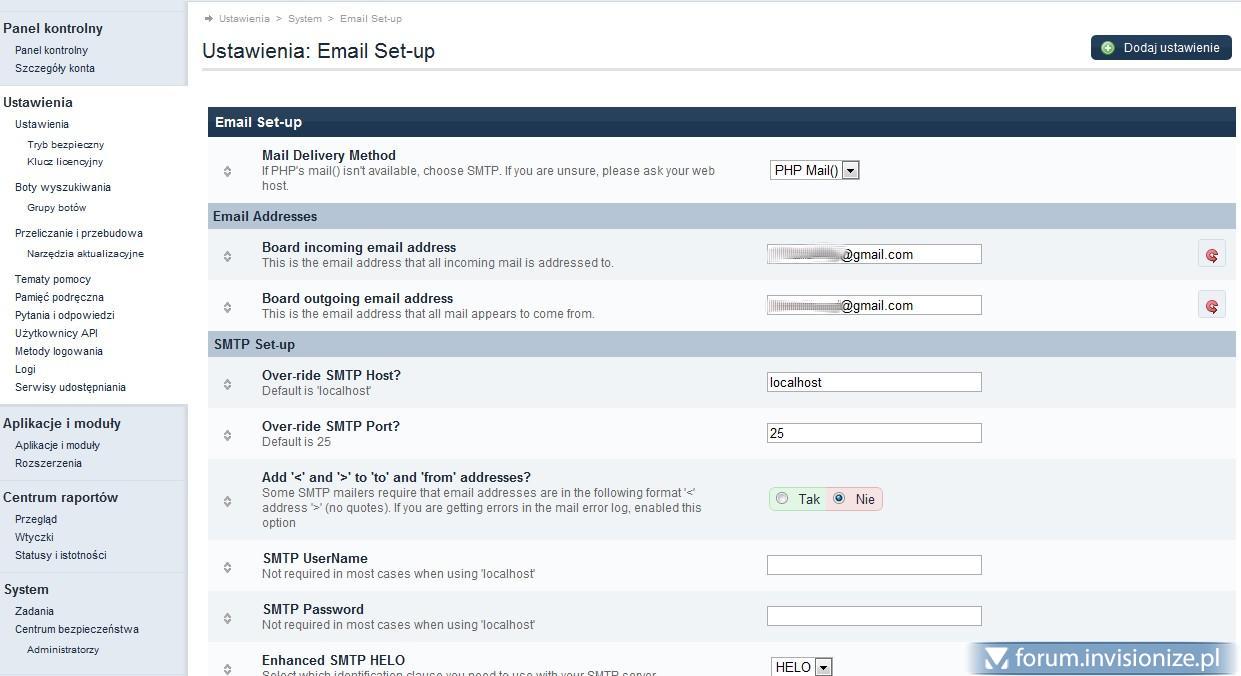

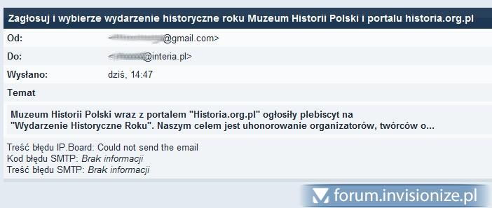

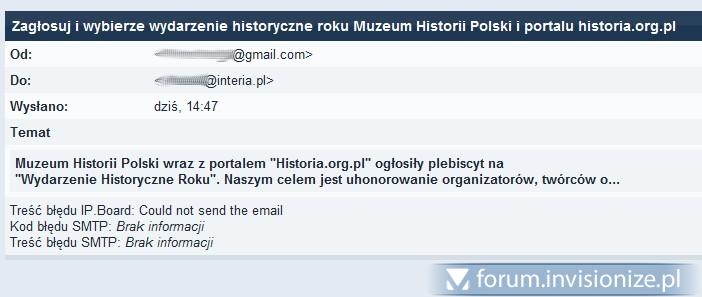

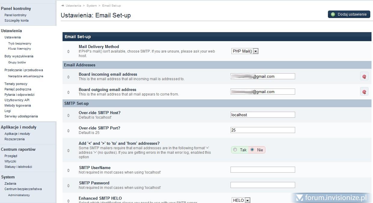

  6. Załączam screeny. O html chodziło mi (screen2). Czyli html użyty do treści e-maila. Log z tematu (screen1). Ustawienia e-maila (screen3).
  7. W opcjach mam: Mail Delivery Method -> PHP mail()

  9. Sprawdziłem i rzeczywiście jest tam cała lista błędów z ostatnich newsletterów, dołączam screen. Mogę coś z tym zrobić?
