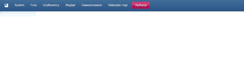

Witam, być może ktoś z Was będzie potrafił mi pomóc. Szukałem tutaj i w drugiej połowie internetu podobnego tematu, lecz nie udało mi się znaleźć. Problem polega na tym, że mam działającą już aplikację, która znajduje się w katalogu /applications_addon/other/appname/modules_public/, chciałem moduł administratora przenieść do panelu administracyjnego, aby wyświetlało się w zakładce "Aplikacje". Stworzyłem katalog "modules_admin" (/applications_addon/other/appname/modules_admin/), tam przeniosłem aplikacje i w pliku zmieniłem nazwę klasy na "class admin_appname_admin_dashboard extends ipsCommand". W funkcji doExecute mam coś takiego: public function doExecute( ipsRegistry $registry ) { $this->registry->output->setTitle('Tytuł aplikacji'); $this->registry->output->addNavigation('Zarządzanie', 'app=appname&module=admin§ion=dashboard'); $this->registry->output->addContent( $this->registry->output->getTemplate('appname')->appname_admin_dashboard( $data, $data_log ) ); $this->registry->output->sendOutput(); } Myślę, że wystarczy, aby cokolwiek wyświetlić z templatki. Po wejściu w link wyświetla mi się pusty ekran (screen w załączniku). Czy do pisania aplikacji, które wyświetlają się w PA trzeba używać innych klas, funkcji? Nie wiem. Prosiłbym o pomoc. Z góry dziękuję.
